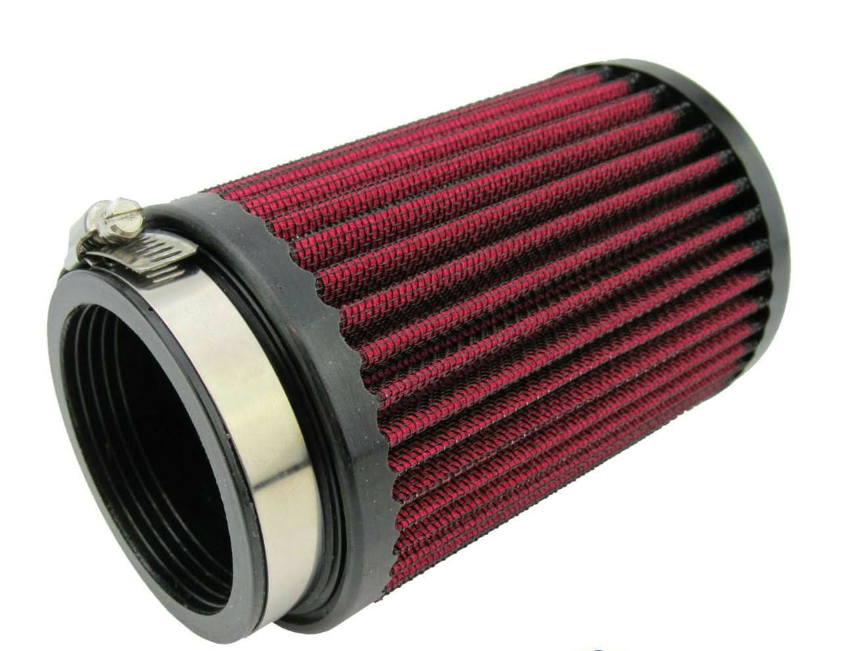

    Tengo que sustituir, de nuevo, el filtro de aire (el de gomaespuma con el muelle dentro) de un motor Volvo MD2040
    Dejando a un lado la basura de gomaespuma que vende volvo por más de 50 euros, he estado tentado de comprar esos de tunning, o incluso la actualización del filtro de Volvo que vende parts4engine (pongo el enlace al final), pero revisando a maestros como Markuay en otros hilos, estos filtran, pero no quitan el sonido de la admisión.
    Por lo que me gustaría preguntar a su Salada Hermandad, si hay alguno que sepa si existe algún filtro con silenciador de la admisión de aire usable o recomendable.
    Gracias y otra ronda!
    Enhance your Volvo Penta MD2040 with our reusable air filter - equivalent to 3580509. Enjoy reduced vibration and easy maintenance. Global shipping.

    yo tengo dos TAMD 60B, de 237 CV, y monto los de tunning. Por lo que veo en el enlace que pones, la actualización del filtro de Volvo que vende parts4engine es igual que los que yo tengo salvo por la forma, que los míos son cónicos. A mí me van muy bien.

      Tengo el filtro de parts4engines en el mismo motor que el tuyo, y no he notado ninguna diferencia, excepto que es bastante más barato y no se desintegra, como el "volvo".
