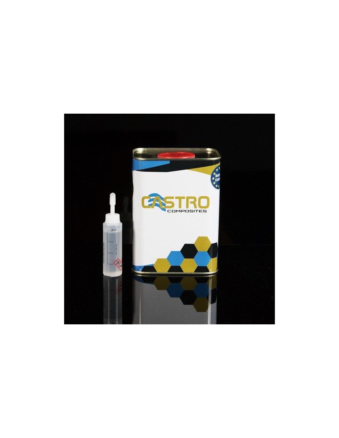

        Si tienes que laminar, hazlo con resina de vinilester tixotrópica (aditivo anti descolgante). Tiene casi la misma impermeabilidad que el epoxi y su manejo es igual a la de poliester.
        Yo usé esta (sin dar la vuelta al barco, por supuesto) y entre 2 personas lo laminamos en 3 dias dando varias capas. Es importante ser muy preciso con la cantidad de catalizador.
        Si hablas con los de resinas Castro, te asesoran muy profesionalmente y te ka la envían a Mallorca (a mi me lo mandaron todo a Lanzarote sin problemas.
