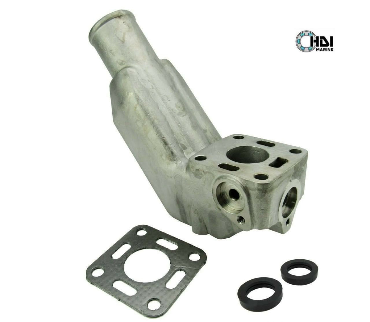

                Yo compre este para un yanmar 1gm

                    El famoso codo que llevan los Volvo siempre nos ha preocupado y a la menor avería pensamos en él o el nido de abeja del intercambiador. En fin que mirando los precios de los enlaces y salvo error o ADUANAS hay diferencias muy notables:
                    Dam Marine
                    CODO ESCAPE ACERO INOXIDABLE VOLVO -19MM
                    Referencia: VP861906
                    Precio: 396,00 € 409 con portes
                    https://www.dam-marine.com/
                    HDI-MARINE
                    Codo mezclador de acero inoxidable V834 $ 270.00--->253€ (hoy6/1/23)
                    329$-----> 309€ con portes sin aduana
                    100€ de diferencia a falta de aduanas.
