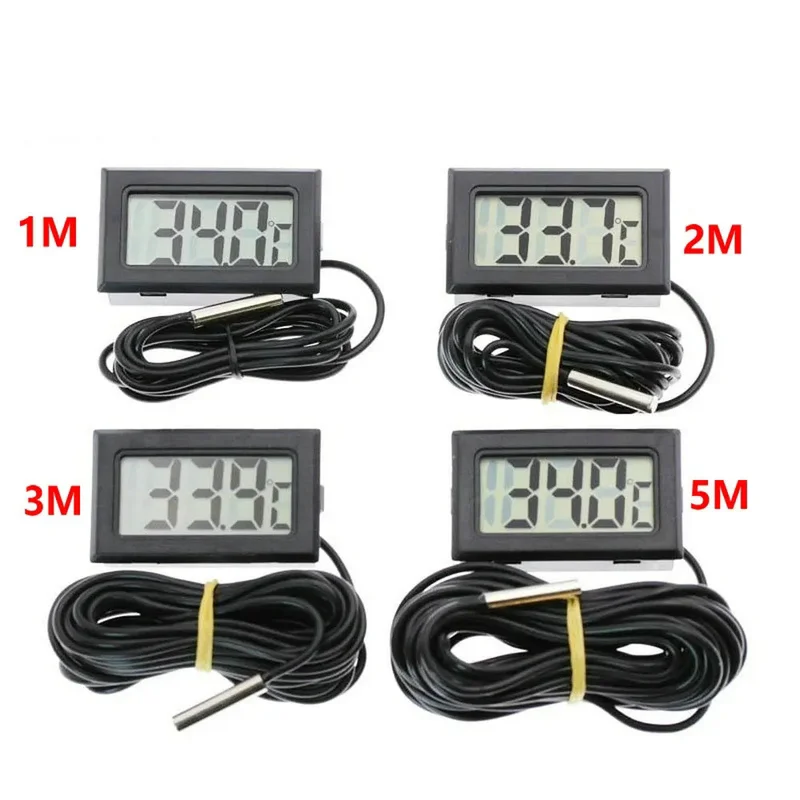

                Yo puse este:
                pegado con cinta americana a uno de los conductos de refrigeración y el monitor en la consola. No es exacto, cuando el motor está a 88º me marca 68º pero como ya lo se controlo que la temperatura se mantenga en rango, que es lo que quería. Traté de instalar un reloj, pero como el motor está aislado de masa no se pudo, con este de momento me arreglo.
