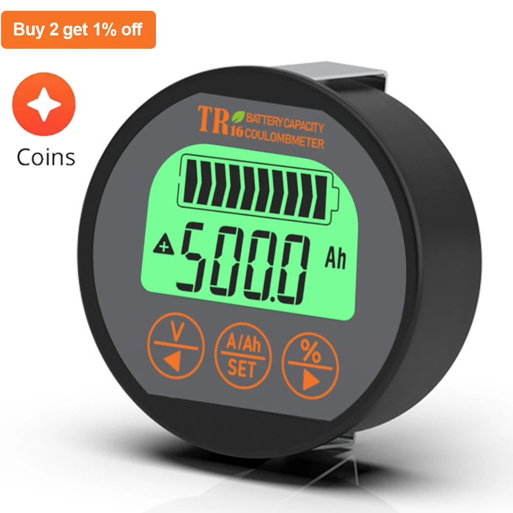

        Lo mejor es ponerle un medidor de consumo eléctrico, los encuentras en aliexpress por unos 30 € aproximadamente, yo se lo puse a mi pumita y tenía perfectamente controlada la carga y el consumo.
        Yo he probado este y va bastante bien, sí que revisaría que algunos vienen con soporte en metracrilato para el shunt, cable de 3 metros etc. (este del link no lo tiene me llevé la sorpresa al comprarlo para el nuevo barco, el cable es de 1M y el shunt no tiene soporte )
