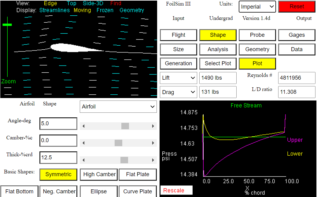

    Dejo un enlace a un simulador de la NASA que permite experimentar con alas y que es muy completo para poder entender y sacar conclusiones que sirvan tambien para las velas.
    Tiene muchos valores ajustables. Yo recomiendo poner el espesor del ala al minimo (thick) y asi se parece más a una vela. Las unidades se pueden cambiar al SMI y verlo en km/h, newtons, Kpa, etc.. Tambien se puede ajustar la velocidad del viento y ponerla en velocidades normales para un velero. Se pueden ir cambiando los parametros y ver como afectan en cuanto a sustentación, arrastre, relación sustentación-arrastre y numero de reynolds, asi como de forma visual se ve el flujo en qué angulo de ataque se despega de la parte superior y como afecta eso a los demás parametros.
    En el grafico inferior se puede ver tambien las distintas presiones y además como son diferentes en los distintos tramos de la cuerda... Con los botones de Plot podemos ver distintos graficos, incluso las polares de arrastre, etc... Ajustando el "camber" podemos ver el efecto de llevar una vela más o menos plana ..
    No voy a sacar conclusiones, cada uno que saque las suyas... a mi me parece super interesante y como siempre se ha dicho: una imagen vale más que mil palabras.
    Pues nada, a disfrutarlo
    This simulation calculates both the lift and drag of the Joukowsky family of airfoils, elliptical foils, flat surfaces, rotating cylinders and balls.
    (tarda un poco en cargarse pero funciona)
