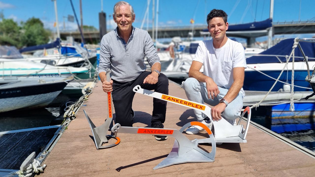

Nueva ancla gallega

Buena iniciativa, espero que les vaya muy bien, aunque tal y como dicen, su mercado es mas bien fuera de España, donde hay mas gente que vive en el barco y navegan mas millas.

A mi lo que resulta curioso es que no saquen una version galvanizada, teoricamente deberia ajustar más el precio. Pero bueno... ellos sabran.

A mí me parece, más bien, mucho dinero.Originalmente publicado por Apagapenol Ver MensajeLa iniciativa es encomiable, y el producto parece interesante; ahora bien, el precio me parece algo excesivo...

A peso equivalente es sensiblemente más barata que otras anclas de inox, que me he dado una vuelta a mirar su precio y están por los 600-700€ para artilugios sobre los 15 kg.
Me parece una buena idea que se escapa a mi presupuesto, que tiene otras prioridades antes.

La idea de que sea plegable es buena, pero así a ojo me parece que tiene pocos "ángulos".
Quiero decir que si las anclas con más agarre, como las Knox y las Rocna, de agarre magnífico, tienen platinas bastante anguladas... esta me parece de poco agarre.
Todo esto sin haberla probado, claro, solo con lo que se ve del diseño.
Aunque estoy convencido que ya tienen la versión 2.0 con más "esquinas" y si no ya les doy yo la idea,

De momento no le veo más ventaja que la de ser plegable.
En la comparativa, contra una Bruce creada hace más de 50 años, no le veo la gracia.
Y menos en las caseras (y jugando para los locales) condiciones de la prueba.
Dado que a mí, como a mucha gente, el plegarla no es una prioridad mantendré una KNOX de 13 kg y una Delta de 10KG.
Quizá compraría una plegable para el anexo, pero ya tengo un anclote plegable de unos 3 kg, y se pliega y recoge más rápido, aunque diría que el mío tiene menos agarre.
