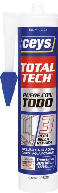

Voy a recolocar mis policarbonato que hace un par de años lo hice fatal. Es recomendable usar una imprimación sobre el policarbonato y el casco para garantizar una buena adherencia usando el TOTALTECH ? y, si es asi, cual me recomendáis. Pedir lo que quieran, esta vuelta la pago yo!!!

Muy buenas Mendieta yo utilice el Ceys Total Tech 3 Pega Sella y Repara en dos portillos de la cubierta y eso es "mano de santo" y este año voy a reparar los que me quedan. Por cierto los tienes de varios colores y también transparente.

Utilizaste alguna imprimación o a pelo? Tengo esta duda pues en mi caso son superficies planasOriginalmente publicado por ROyOR Ver MensajeMuy buenas Mendieta yo utilice el Ceys Total Tech 3 Pega Sella y Repara en dos portillos de la cubierta y eso es "mano de santo" y este año voy a reparar los que me quedan. Por cierto los tienes de varios colores y también transparente.

el problema no es con qué lo pegas porque hay muchos productos que pegan muy bien, el problema es que los rayos UV y sobre todo la diferente dilatación del policarbonato y el casco que hacen que en 2 o 3 años tengas que volver a pegar.
Que yo sepa, todavia no hay ningun producto que te de garantian más de 2 0o 3 años maximo.

Limpie bien los restos anteriores, limpie con aceota, puse cinta de carrocero para el sobrate y Total Tech blanco.Originalmente publicado por Mendieta Ver MensajeUtilizaste alguna imprimación o a pelo? Tengo esta duda pues en mi caso son superficies planas
