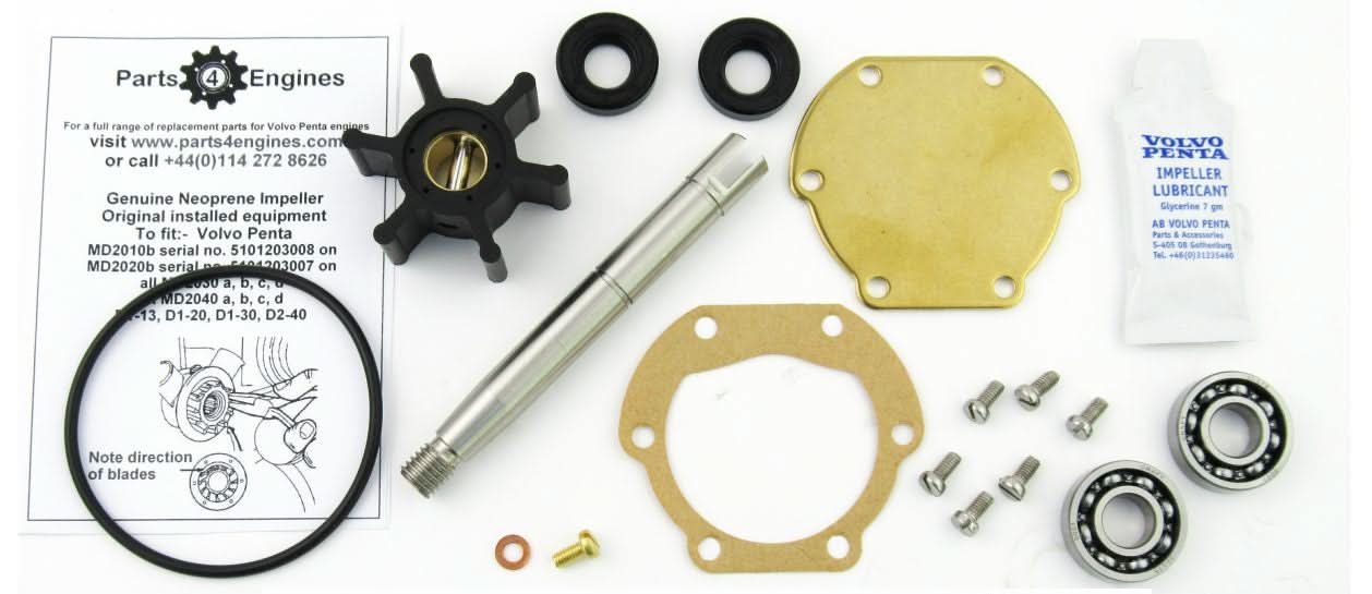

            Suelen perder por los retenes de la bomba del agua de mar. Al principio unas gotitas que va en aumento con el paso del tiempo. No es grave , esta agua cae en la sentina. Tienes dos opciones , la primera un kit de reparación con retenes y cojinetes pero si el eje de la bomba esta desgastado quizas seria conveniente de cambiar la bomba entera.
            El kit creo que es este : https://www.parts4engines.com/volvo-...r-service-kit/

              La bomba de agua de mar suele perder por los retenes. Si la desmontas, con la medida de los rodamientos y los retenes los puedes comprar en suministros industriales. Lo rodamientos de inox.
              Tambien tienes diferentes opciones de kit de reconstruccion aqui
              Buy the Volvo Penta MD2030 Raw Water Pump, Impeller & Service Kit at Parts4Engines. Marine grade reliability for cooling system service, shipped worldwide.
                Re: Perdida de agua en bomba de agua dulce (refrigerante) motor Volvo MD2020C
                En la misma web tienes la del 2030.
