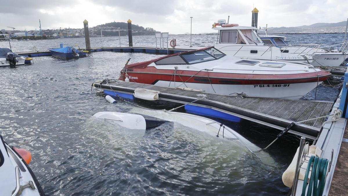

Fatalidad.
Deseando que se lo pueda cubrir el seguro......
(Por las fotografías de la publicación, da margen para pensar que igual fue falta de atención de los propietarios, más que por la instalación , su orientación y protección al temporal.
Mucha lluvia, y tal vez muchos litro a bordo.
Que puedan resolverlo.

Y lo de que se hundan por la lluvia es perfectamente posible: con los vendavales, hay hojas secas y otros residuos que 'aterrizan' en la bañera y pueden atascar fácilmente los imbornales, especialmente si son sólo orificios de desagüe. Si luego cae un buen chaparrón, ya tenemos un problema.incerti quo fata ferant, ubi sistere detur

leyendo el articulo da la impresión que dice que el viento ha hecho volcar a las embarcaciones... eso no me lo creo y menos en ese tipo de lanchas de tan poco francobordo, me parece imposible que el viento les haga volcar.
Como dice el cofrade, el principal problema suele ser que se te atasquen los imbornales por hojas, bolsas de plastico y demás cosas que puede traer el viento y que luego la lluvie te llene la bañera.
De todas formas, para mi, en la foto lo que se ve es que han cedido los finguers y han arrastrado con ellos a las embarcaciones que estaban amarradas a ellos.
El finguer roto golpeando un casco con la fuerza del viento y de las olas seguro que es capaz de romper cualquier casco y hacer una via de agua.
