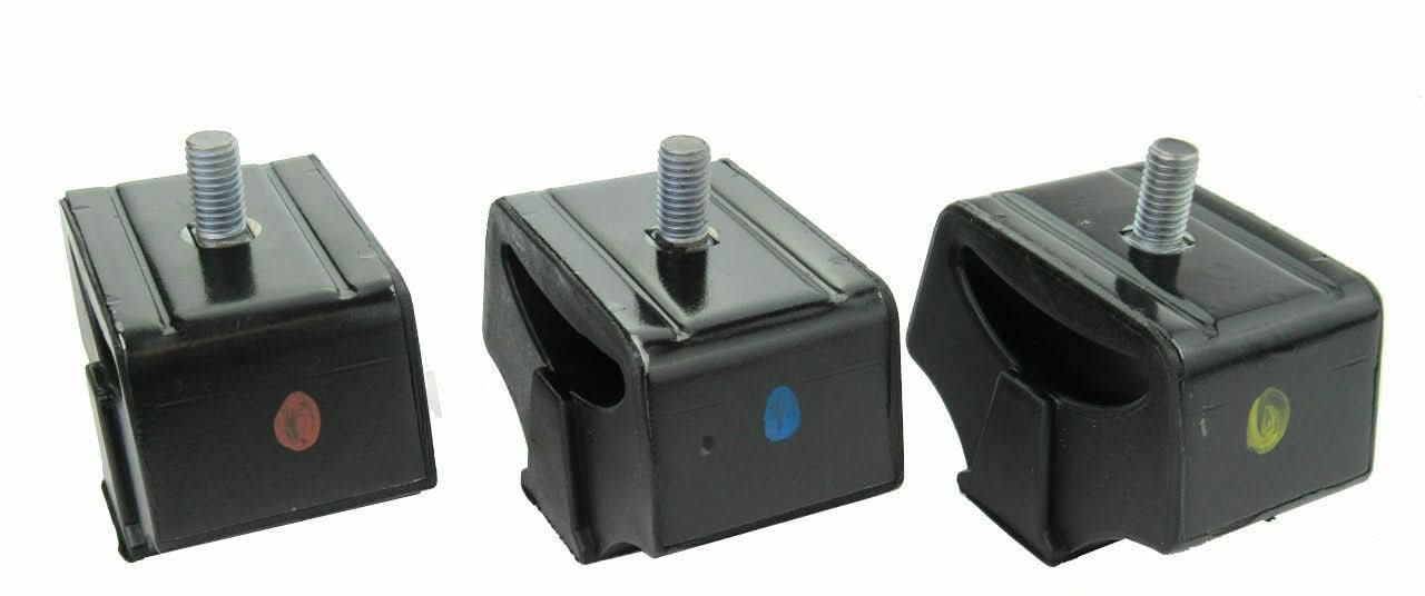

    Hola buenos días, saludos y
    Alguien ha cambiado los silentbloks del lado de proa, los que van en una especie de cuna, he estado buscando unos universales de automoción y no encuentro exactamente iguales.
    Alguien me puede decir que roscas lleva?? Sobre todo el tornillo de Allen que va en la pieza esa con 3 tornillos que va al bloque
    El de abajo creo que es de m8 pero ya me asegurare.
    He encontrado parecidos pero igual no encuentro nada en industrial o automoción
    Alguien sabe alguna referencia??
    He encontrado estos que son notablemente más baratos que los originales pero buscaba porque aún así me parece caro para ser un trozo de goma.
