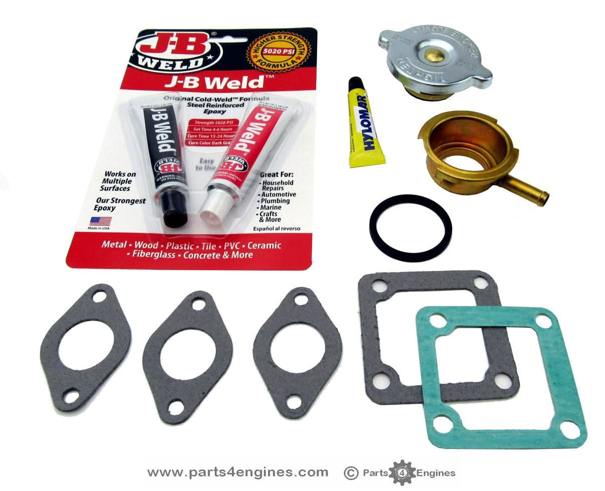

                  En Parts4engines tienen un kit de reparacion por menos de 30€ a los que hay que sumar transporte y gastos administrativos de importacion y aduanas
                  Order the Volvo Penta MD2040 Heat Exchanger Repair Kit from Parts4Engines. Complete set for dependable performance. Order today with fast UK shipping.
                  Incluye tapón, pieza de latón, que es la que se suele corroer, juntas y resinas para fijar la nueva pieza de latón al cuerpo del intercambiador.
