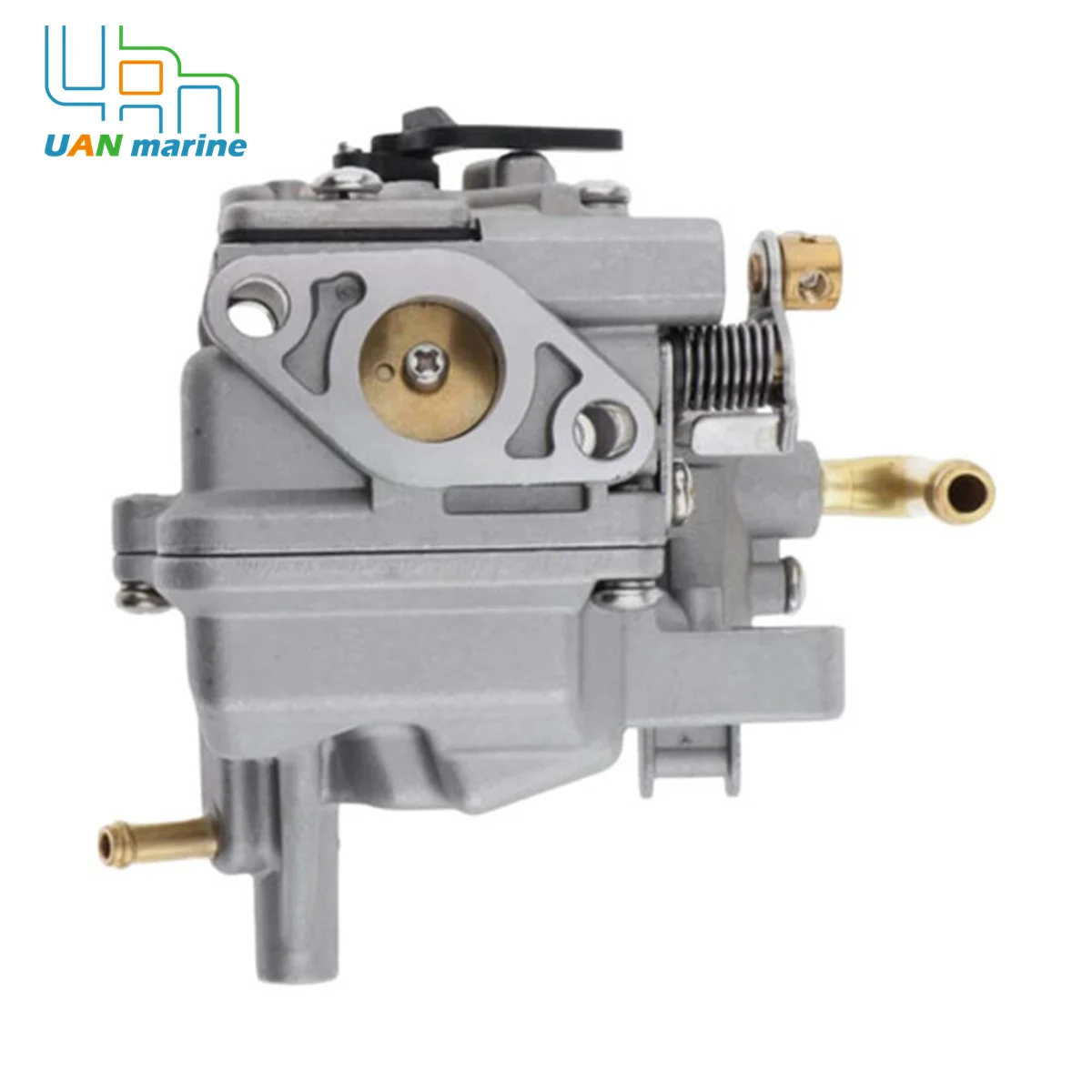

    La causa más probable de que pierda gasolina es que la boya no cierre bien.
    La buena noticies que todo el kit de juntas del carburador cuesta 5€ en aliexpress. Hay que tener claro cual es el modelos de carburador en concreto.

      Sí, pienso igual que flipk12, si la aguja de la boya no cierra bien, se inunda y tira por el rebosadero. Pero también puede ser por las juntas que de abrirlo y montarlo estén aplastadas, pellizcadas o simplemente deterioradas (la de la cuba y la otra en la tapita). El tornillo de vaciado de la cuba también puede que no cierre bien.......en fin desmontar, limpiar y juntas nuevas.
