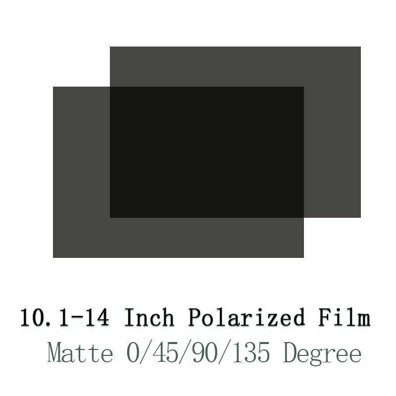

    Cuarto paso: comprar en aliexprex unas muestras de la lámina que después utilizaremos para saber cual es el ángulo de polarización https://a.aliexpress.com/_EQqzt0f
    Una vez sepamos el ángulo procederemos a comprar la lámina.
    Cuando quitas la lámina y limpias el lcd la pantalla se queda en blanco y cuando pones la lámina polarizada se hace la magia eso si hay que poner los grados de polarización correctos y aquí no hay una norma fija cada pantalla es un mundo las plantillas son de 135 de 90 de 45 y 0 grados ,posiblemente necesitaremos 50 grados o 140 o 145, y las plantillas son de 4 opciones. Nos quedaremos con la plantilla que mejor se vea y una vez escogida dicha plantilla procedemos a darla una inclinación hasta que lo veamos perfecto.
    Quinto paso: compramos la lámina polarizada de los grados apropiados, si le va a dar la luz directa del sol aconsejo cogerla mate en vez de brillo, os dejo enlace
    Sexto paso: la sobreponemos encima del lcd para ver la inclinación correcta, la cortamos la pegamos y volvemos a montar todo como estaba.
