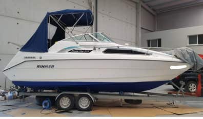

    Y este es el otro que he visto también, con algún problemilla de motor, recién hecho y que en la primera salida tras repostar, se apagó y no lo han vuelto a revisar...
    El Rogue 2470 está funcionando, lo he visto encendido, no lo he probado por falta de tiempo ese día, pero me dijo de salir un día a navegar para verlo funcionar.
    El otro, el Rinker, está pintado desde la pandemia, bien cuidado también y el motor daba gusto verlo, pero no se sabe que avería tiene.

            Los motores, el de Rinker es un Volvo Penta Rojo 5.7 averiado.
            El del Rogue es un Volvo Penta 5.7 Gi 240cv Monopunto.
            La verdad que el Rogue estaba para comer en el suelo, el dueño me hizo subir descalzo para enseñármelo..jajaja
