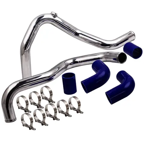

              Echa un vistazo aquí, lo mismo encuentras uno que se adapte. Los mismos los tienes en Amazon
                Re: Codo anticongelante
                Originalmente publicado por ahe Ver Mensaje
                https://es.aliexpress.com/w/wholesal...546236UY36UYYU
                Buena info.
