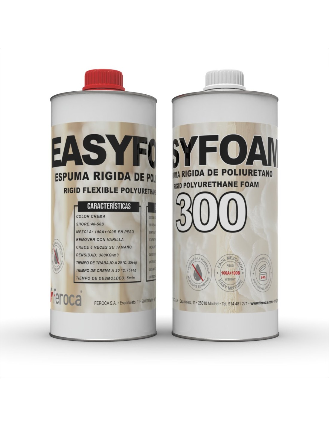

    Y este es el producto en si:
    Al ser inyectado el producto, éste se expande y endurece la cubierta ya que tiene unas propiedades muy resistentes.

            Una ronda cofrades, yo diria por la fotos que no, se puede apreciar dos botes, A y B, uno será el catalizador, saludos
            WWW.SEGUROSEMBARCACIONES.NET
              Re: Reparación cubierta blanda EASYFOAM 300
              son dos componentes Poliol e Isocianato,

                  @joanllagos: Correcto, hay un componente más liquido y de color granate que actúa como catalizador, no obstante ambos deben mezclarse a partes iguales.
