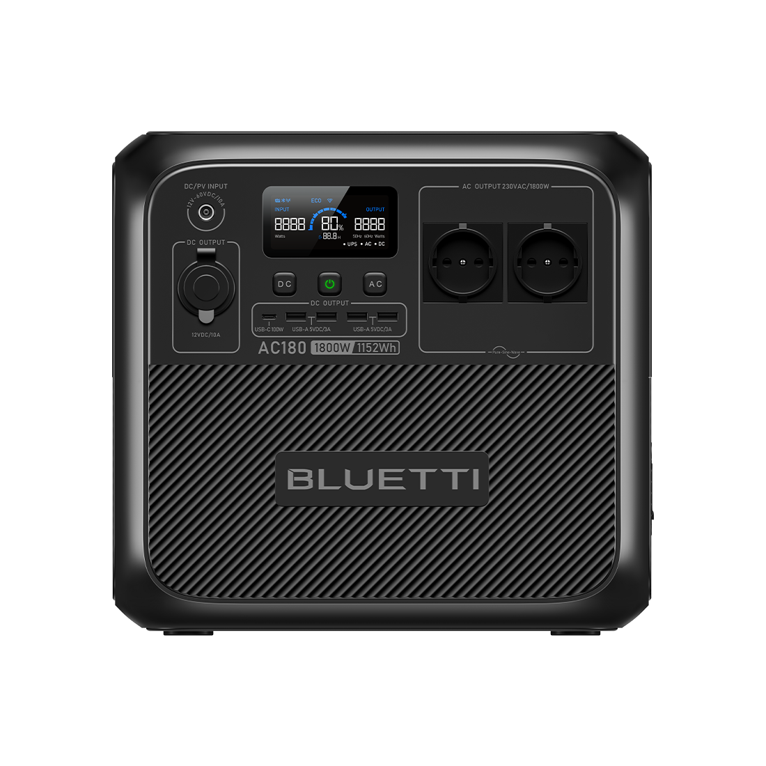

            Estoy planteando en comprar una estacion de energía y una nevera de compresor para conectarla cuando salga.
            La estacion de energía la cargaré en puerto siempre estará cargada para cuando salga y la cargaré cuando llegue para la proxima salida.
            Que tiempo de autonomía le podría dar a una cámara por wifi co un router?
            Seria otra opción

              La estación de energía que muestras promete tener una Capacidad de 1.152 Wh o sea podría suministrar 1,1 kW durante una hora
              Así que calcula tu la autonomía para la demanda necesaria dividiendo la capacidad por la potencia de los artefactos te dará el tiempo de autonomía.
              Por ejemplo:
              1.1 Kwh / 50 W (tipico de una camara+NVR+router) = 22 horas
              Si acaso la camara+NVR+router demandan menos o mas potencia bueh... en vez de dividir por 50 divide por la que sea.
                Por ejemplo:
                Muchas gracias compañero creo que dejare el arco conectado al pantalan, va ser lo más barato
