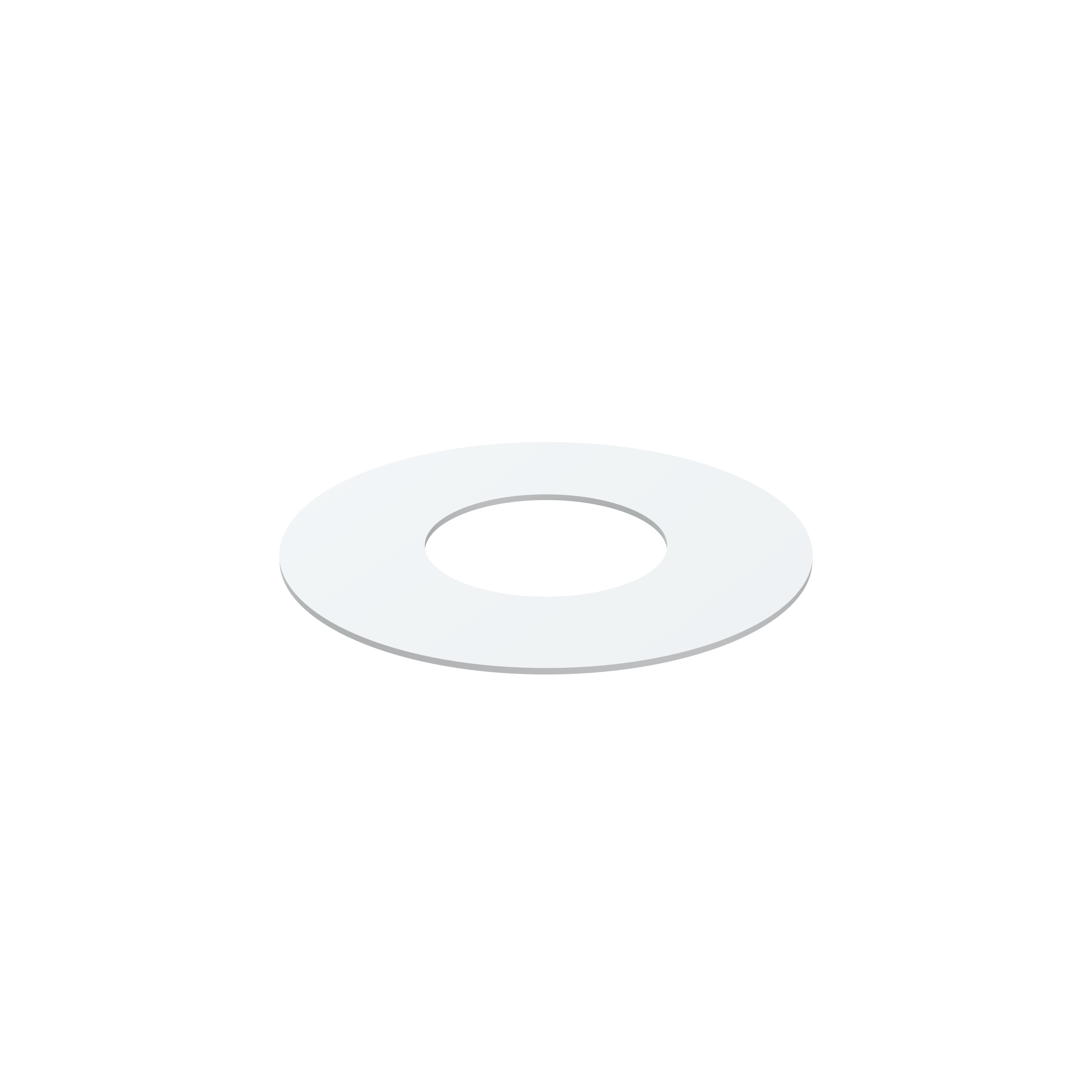

                          He encontrado en la red estas medidas:
                          Washer For Sierra 18-4211 Volvo Penta 850888 Marine GLM 23070
                          Diámetro exterior
                          3 1/8 pulgadas = 79.4 milímetros
                          Diámetro interior
                          1 1/4" pulgadas = 31.8 milímetros
                          Y, a ojo, unos 2 mm de grosor.
                          Voy a colgarla con esas medidas de momento.

                            JUNTA ARANDELA COLGADA EN HILO 3D
                            En espera de que alguien pueda confirmar las medidas cuelgo esta prueba con medidas de una web.
