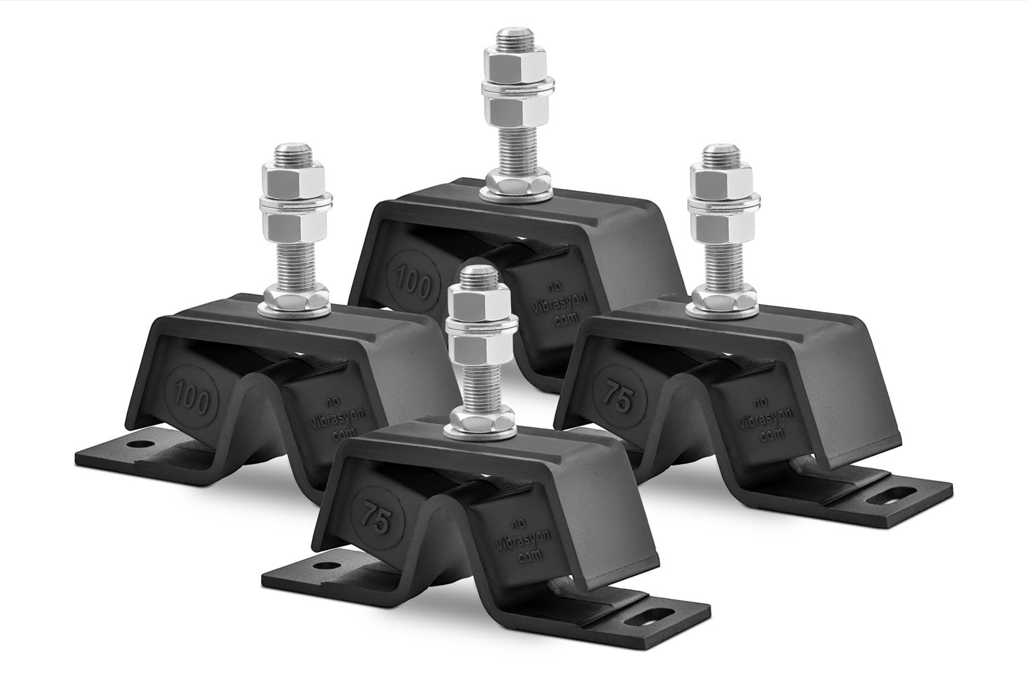

    Buenos dias y cañas para todos que es la hora del aperitivo. Buscando soportes para el motor me he encontrado estos a buen precio 260euros con el envío,,, alguna referencia o experiencia con estos Novibrasyon?
    Los de las marca Ellebogen si he oído algo pero de estos no…
    Stainless engine mount set compatible with Yanmar 2GM, 3GM30, 3YM30AE and more. Replaces part numbers 124772-08340 & 124772-08341. Includes Novibrasyon 75 & 100 mounts.

                    Ya, pero ¿te has parado a pensar que la diferencia de precios - inferior al 20% - se puede deber a algo como un control de calidad, digamos, laxo (empleando una palabra muy del gusto de la Chatarrera & friends)?
                    Un curado deficiente o una capa de adherencia al metal mal dada o inexistente (todo ello con el propósito de abaratar costes de fabricación) pueden dar lugar a un producto de características muy inferiores a las que debiera tener.
                    En un asunto crítico, como es el anclaje del motor a la bancada, yo no escatimaría.
