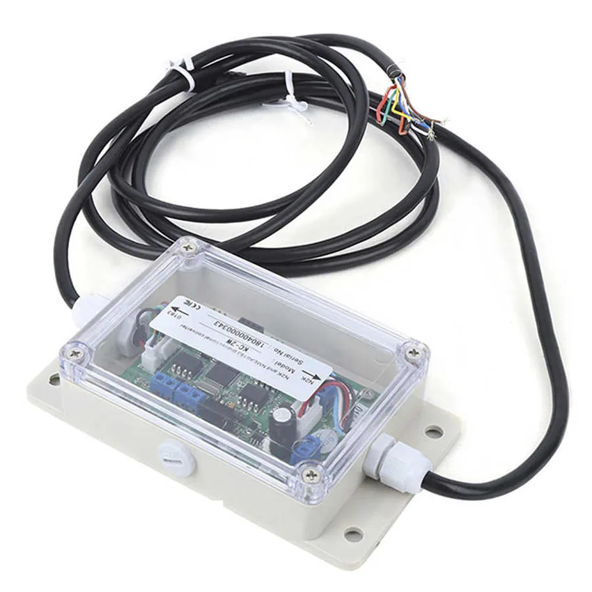

      Yo he instalado hace poco el onwa k2cw es conversor bidireccional nmea2000 con dos entradas nmea 0183 y wifi tengo toda la red en nmea2000 exepto el piloto y el ais y me funciona perfectamente ademas puedes ver todo en la tablet por wifi
      He encontrado esto en AliExpress: 82,21€ | ONWA nuevo KC-2W NMEA2000 y NMEA0183 convertidor bidireccional NMEA0183 a N2K convertidor KC-2W módulo WIFI

                Lo hago con el onwa que te indique
                  Re: Conversor NMEA 0183 a NMEA 2000
                  Es buena opción el onwa
                  Tienes una entrada de nmea0183 y una salida en el onwa
                  Puedes conectar la salida del onwa al piloto y compartirle los datos de la red nmea 2000 y tienes una entrada disponible en el onwa para introducir datos por nmea0183
