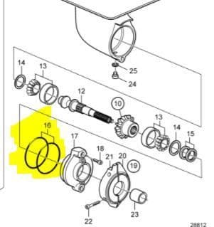

    Saildrive prop shaft bearing housing O-Ring, Part Number 925256
    Son los dosO-rings ubicados detras de la helice en la tapa para evitar el ingreso de agua
    Alguien tiene las medidas?

        No creo que sea ese ro sello
        El diametro es mayor a 70mm

          mira aquí y ponte en contacto con ellos,
          en el dibujo veras que son dos toricas marcadas con el nº 19 sombreadas en amarillo
          Volvo Penta 889672 2 x required ITEM 16 in image Suits Later MS25 130 and 150 Saildrives Saildrive lower gear housing O'ring prop shaft bearing
