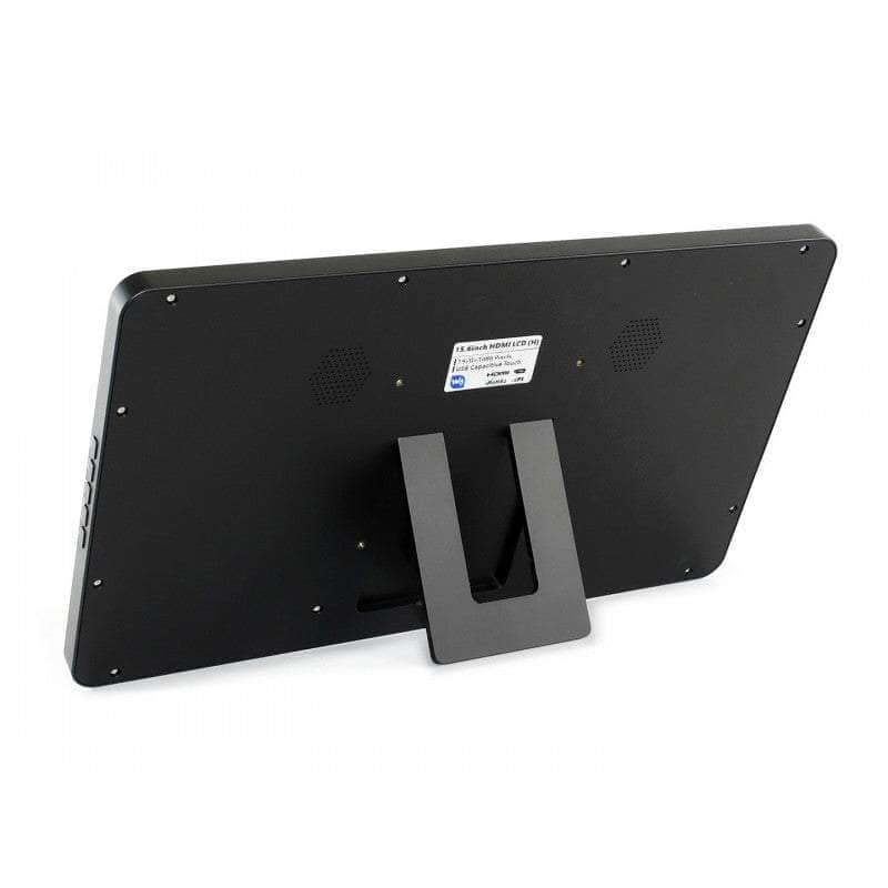

    Waveshare 15.6" QLED -> LINK
    El monitor perfecto para lo que busco salvo por un pequeño detalle. No es VOSE y hay que fabricarle una "patitas" o buscar la forma de instalarlo. Consumo medio de 3,3W (máximo de 10w) y en general todo bueno.
    Waveshare 15.6" Capacitive Touch Screen (Con carcasa de metal) -> LINK
    Misma historia que el modelo anterior pero con una pantalla con peor calidad, algo mas de consumo. Tiene una carcasa de metal que parece super resistente. Vamos que este sería perfecto si no fuese peor en cuanto a prestaciones de pantalla.
