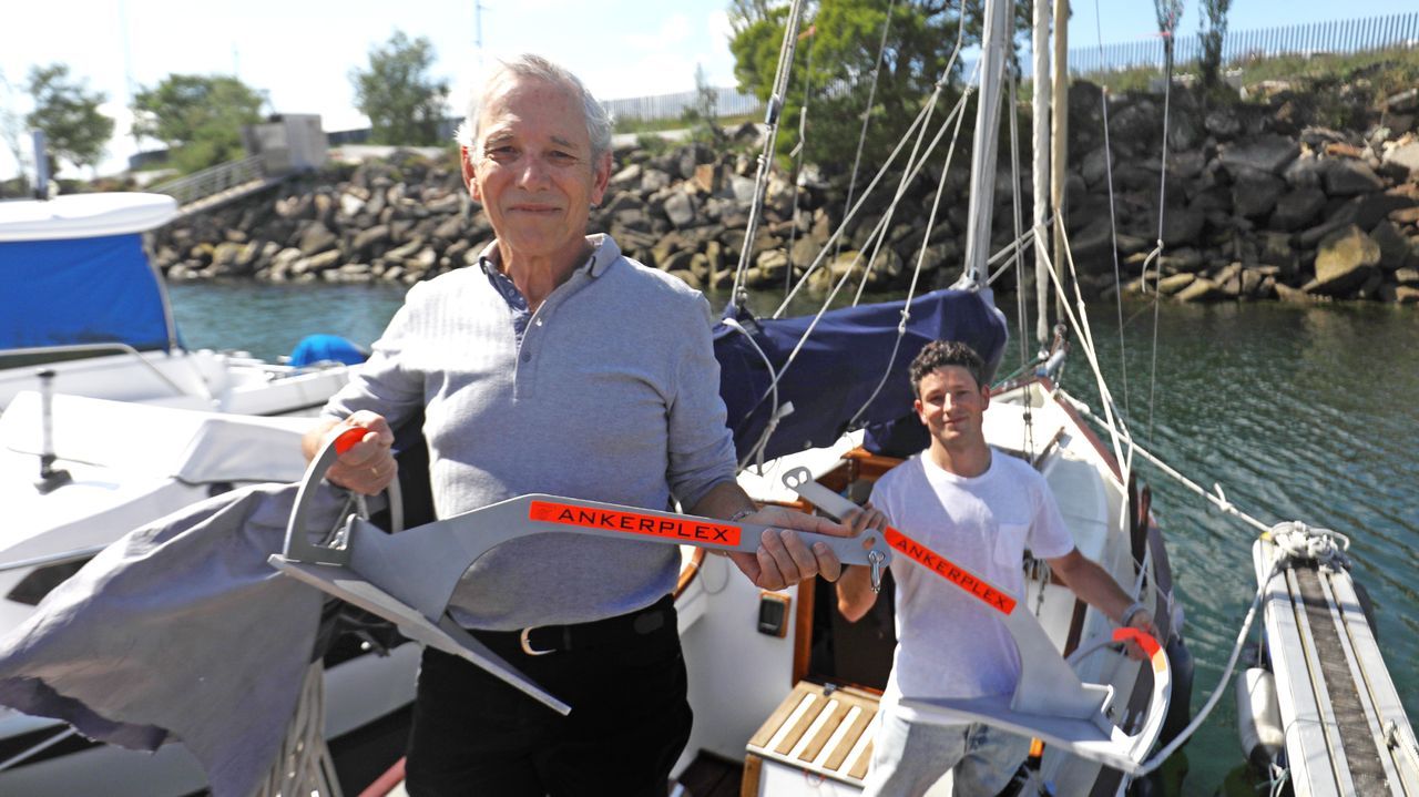

    Qué Buena! La verdad tiene muy buena pinta y es genial que se innove y se fabrique aquí, sin que creamos que siempre lo mejor se diseña y hace miles de kilómetros y tiene que ser anglosajón o extranjero.
    Se parece mucho a la Rocna.
    Personalmente prefiero llevarla ya montada dado que tengo espacio y reconozco que soy algo.. cómodo.
    He ojeado un par de veces la página y quizás no haya dado con ello y sí que lo hallan hecho, pero se echa en falta un vídeo en el que se vea como se articula e incluso como trabaja debajo del agua. ( No gace falta recordar, las cosas nos entran por los ojos y a nivel de marketing sería importante).
    Brindis por esta iniciativa y esta pareja.

          que grandes! Vigueses navegantes de toda la vida.
          Las anclas estan bastante bien, la gracia es que son planas y se transportan y montan facil.
          Un amigo que tiene un velero de 9m la tiene desde hace unos meses y esta contento.

            Sin peso en la punta?
            No sé, pero no entiendo cómo se va a clavar...
                Lo he pensado.. pero estoy convencido de que funcionará bien o muy bien dado quienes lo han diseñado.
                Mi miedo y más que mi miedo dado que por lo mismo estoy convencido de que será más que segura. Pensando en el marketing porque es de lo primero que pensarán algunos y seguro que no solo yo. Y porque además es algo que incluso a la quienes pudiéramos comprarla nos rondará... es alguna prueba en el vídeo o algún sistema para que el artilugio en sí no pueda desmontarse. * como digo como me fío del invento y sobre todo de la experiencia de quienes lo han
                hecho. Me refiero a la explicacion- pruebas en el mismo vídeo de venta.
                A mí es una duda que me ronda y seguro que a más de uno de los que quieran adquirirla. Así pues.. unas cuantas cosas audiovisuales en las que se vea que de no hacerlo de una manera muy concreta el artilugio no se desarma, estará genial.
                Desde mi desconocimiento yo hubiera puesto algún bulón o lo que fuere fácil de poner pero que impida que hagas lo que hagas el can carro no se convierta en puzzle. ( Seguro que está más que repensado, y mejor solucionado. Pero a los compradores hay que transmitírselo)

                  Enhorabuena a los inventores!!, también puede estar muy bien como segunda ancla que se puede guardar en cualquier sitio
                  Habrá que ver cómo funciona

                    No se trata de destrozar, hay anclas NO GALLEGAS, como la Danforth o la fortress que tienen el mismo problema,cuestan mucho de que agarren, y si se sueltan,no vuelven a clavarse.
                      Re: Nueva ancla Gallega
                      La comparación es dudosa, son geometrías muy diferentes. La Bruce tampoco tiene peso en la punta y clava siempre a la primera, incluso fondeando a vela, lo puedo asegurar.
                      El peso en la punta puede ser un factor, las Spade llevan plomo, en las Rocna es hierro, pero lo fundamental creo que es la geometría, el vídeo de las Ankorplex es bastante convincente, pero indudablemente, las anclas hay que probarlas, y en muchas condiciones diferentes.
                      Y debe haber también un factor personal, me llama mucho la atención la cantidad de CQRs que se siguen viendo, cuando es un ancla con la que hay que repetir fondeo muchísimas veces y tienen un agarre bastante limitado.

                        Coincido contigo, yo llevaba en el velero (36 pies) una CQR (venia con el barco) y un día en la Azohía fue imposible que agarrara y eso que el fondo es arena.
                        Había mucho viento de tierra (menos mal) y el ancla se deslizaba por encima de la arena sin clavarse (incluso un amigo se tiró al agua con las gafas de bucear a ver que pasaba y la vio pasar a toda velocidad).
                        Después de tres intentos infructuosos saqué una pequeña Danforth de 6 kilos que llevo de respeto y esa no solo clavó a la primera sino que sujetó el barco perfectamente todo el día a pesar de los 20 nudos que soplaban.
                        Cuando volvimos a Alicante tiré el ancla a la basura.

                          Vaya por delante que no tengo experiencia, pero creo que es el propio grillete el que hace de bulón para bloquear todo el conjunto y evitar que se desmonte.
