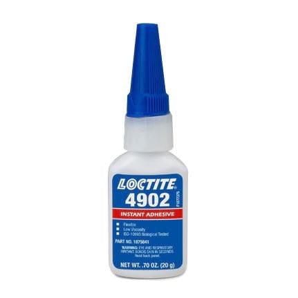

            Algún cianocrilato flexible asequible o son todos hiperespecíficos para usos médicos o espaciales?
            Encuentro el Loctite 4902
            o el Wurth super rapido flexible 0893092

                Justo, el que compré !
                La verdad es que la reparación siguiendo las pautas de Jiauka ha sido un éxito
                Pero,... el problema es que ahora se ha abierto un poco la costura por otro lado.
                Los suelos de los kayaks hinchables siempre me han dado problemas.
                Hago una última reparación y si se abre por otro lado lo tiro.
