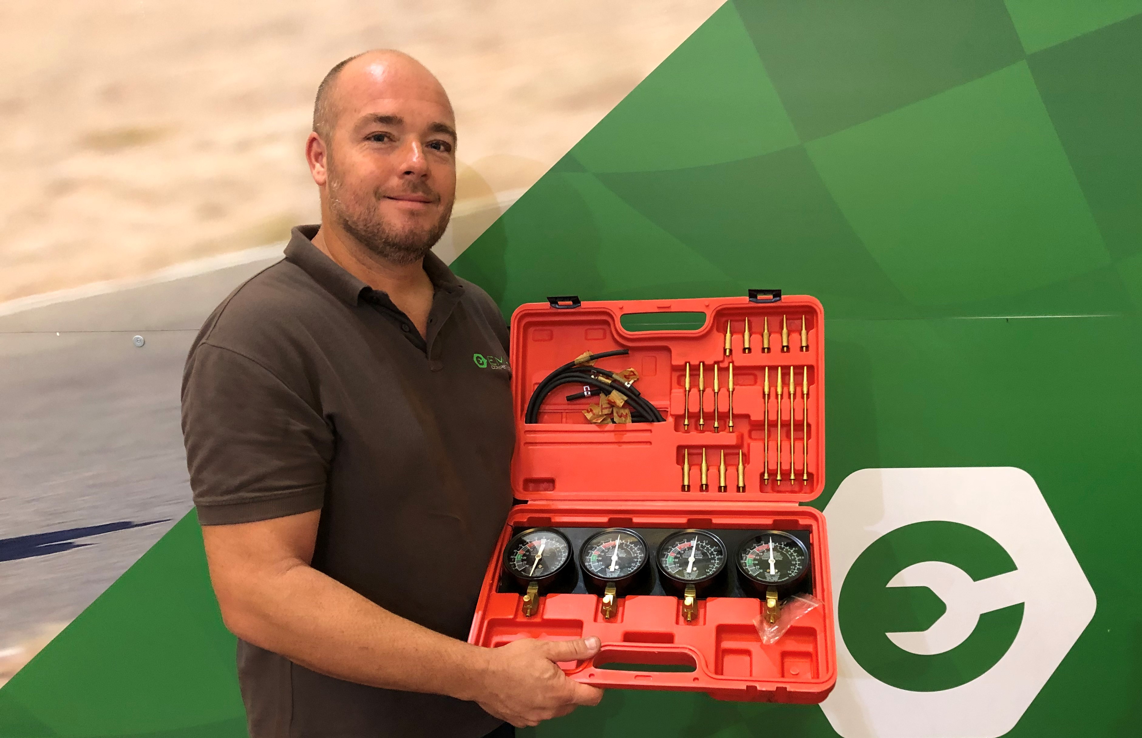

                    Sí, con un vacuometro de cuatro relojes (tambien lo hay digital). Si no pudiera poner "en regla" algún carburador, sería una pista.
                    Te dejo un enlace donde explican la función de los vacuometros y que es lo que miden (hay muchas parecidas).
