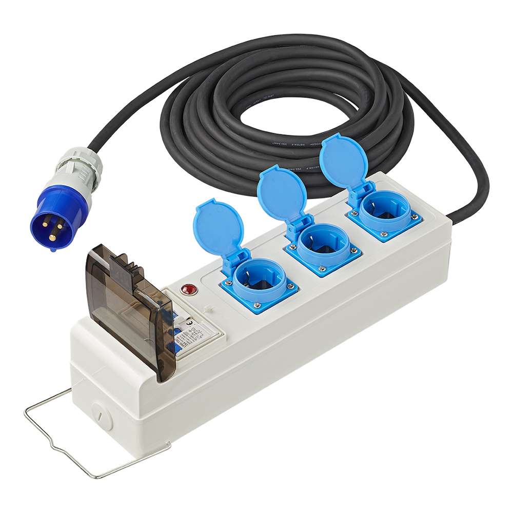

    Había pensado en comprar este alargador/regleta:
    Lo veis adecuado? O es una chapuza?

    Hola, ten en cuenta que para ese modelo que muestras los enchufes han de ser como los azules, no sirve uno normal, asi que o cambias todos los enchufes o busca otro modelo,
    Si eres algo manitas te lo haces tu por bastante menos.....

      Gracias Álvaro! Los tres enchufes azules son schuko que entiendo sirven para lo que comento, no? El enchufe del alargador es la toma del pantalán
      No soy muy manitas por lo que por un ahorro de unos 30 euros no me complico...la duda es si necesario y si es así, si esta solución es suficiente.
      Muchas gracias!
        Re: Instalación 220V bàsica
        Un poco caro, pero lo compras y a gastarlo. La clavija CEE de 16A es la típica de las tomas de pantalán, y las otras schuko, para cualquier electrodoméstico.
        También incluye protección diferencial y magnetotérmica.
        Yo lo vería en la amazonía o en el moroexpress, que en ese tipo de tienda para camper casi siempre es todo más caro.

          Si lo que quieres es tomar la electricidad del pantalán y llevarla hacia el barco de manera "provisoria" te serviría un alargador como el que muestras u otro.
          Lo que tienes que tener en cuenta es:
          * CARGA (Consumo) máxima. O sea cuantos watts totales requerirás al mismo tiempo.
          * El tipo de tomacorriente del pantalán y el tipo de tomacorrientes de tus artefactos.
          Si la carga es de unos 1.000 Watts (una estufa CHICA más algunas cargas pequeñas) los cables deberían ser de 2.5 mm2
          Si la carga es mayor habrá que ver de tener cables de más diámetro.
          NO es nada del otro mundo... con que el toma del alargue pueda conectarse a la salida del pantalán y las tomas de la regleta admitan los enchufes que le vas a conectar ¡Ya está!
          Conviene incorporar un disyuntor diferencial y una magnetotermica en gabinete ESTANCO (por seguridad eléctrica) los cuales es mejor que estén lo más cerca posible de la toma del pantalán (de esa manera se protege de los problemas que puedan suceder en el cable de prolongación) .
          Lo puedes comprar en cualquier buena tienda de electricidad general.

            Empezamos con un enchufe macho de intemperie ( toma al pantalan), seguimos con la alargadera ( seccion recomendable 3 mm) que acabara en un macho para encufar a la hembra fija en el barco
            Y una vez dentro del barco dos mecanismos diferencial y magnetotermico de ahi sale el cable de la misma seccion que la alargadera (En la mar por mucho nunca falto)a a la zona o cuadro de tomas de enchufes interios de 220v
            ahi ya enchfas lo que quieras

              Por lo que había leído, entendía que lo correcto es lo que comenta Borrasca, pero no me quería liar a hacer agujeros en la fibra para poner tomas...
              Respetando lo que comenta Egis, entiendo que cualquier regleta es suficiente, mejor con protección...
              Voy a ver si encuentro algo más barato, pero entre los 10 m de manguera y los demás componentes no veo que haya tanto margen para ahorrar.

                A mi me parece una muy buena solución y he estado mirando y es de los más baratos que he visto con cable 2,5mm, que es un plus; lo normal en mangueras de ese tipo es 1,5 mm.
                yo compré una base multiple con protección , y me costó sobre los 20€ y no tiene nada que ver con ese, y luego el alargador con sus tomas........
