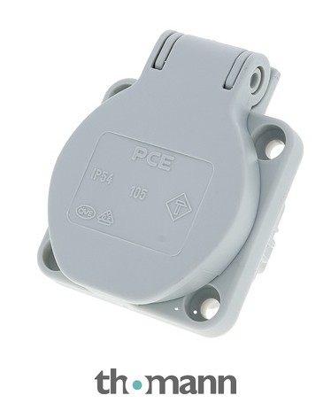

    La solución consiste en instalar tomas estándar CEE 7/3, pero las de instalación empotrada requieren una caja (inviable) y las de superficie son muy voluminosas:
    Cambiar un enchufe lo puede hacer cualquiera; el problema residía en encontrar unas tomas de superficie con un sistema similar al de las Magic: un zócalo de perfil bajo con la toma y un embellecedor; la solución la encontré en la náutica de las tres letras.
    El montaje no tiene ningún secreto, salvo que hay que agrandar la cavidad rectangular de las tomas antiguas para hacer una cavidad circular donde entren las nuevas; en vez de intentarlo con herramienta eléctrica, lo hice manualmente con una escofina.

              No dudo que sean un hito en el diseño industrial, pero cuando uno está rodeado de clavijas CEE 7/4 por todas partes, el sentido práctico prevalece sobre el estético. Ahora (casi) todas las tomas y enchufes de mi barco son compatibles. Estandarización se llama la figura...
