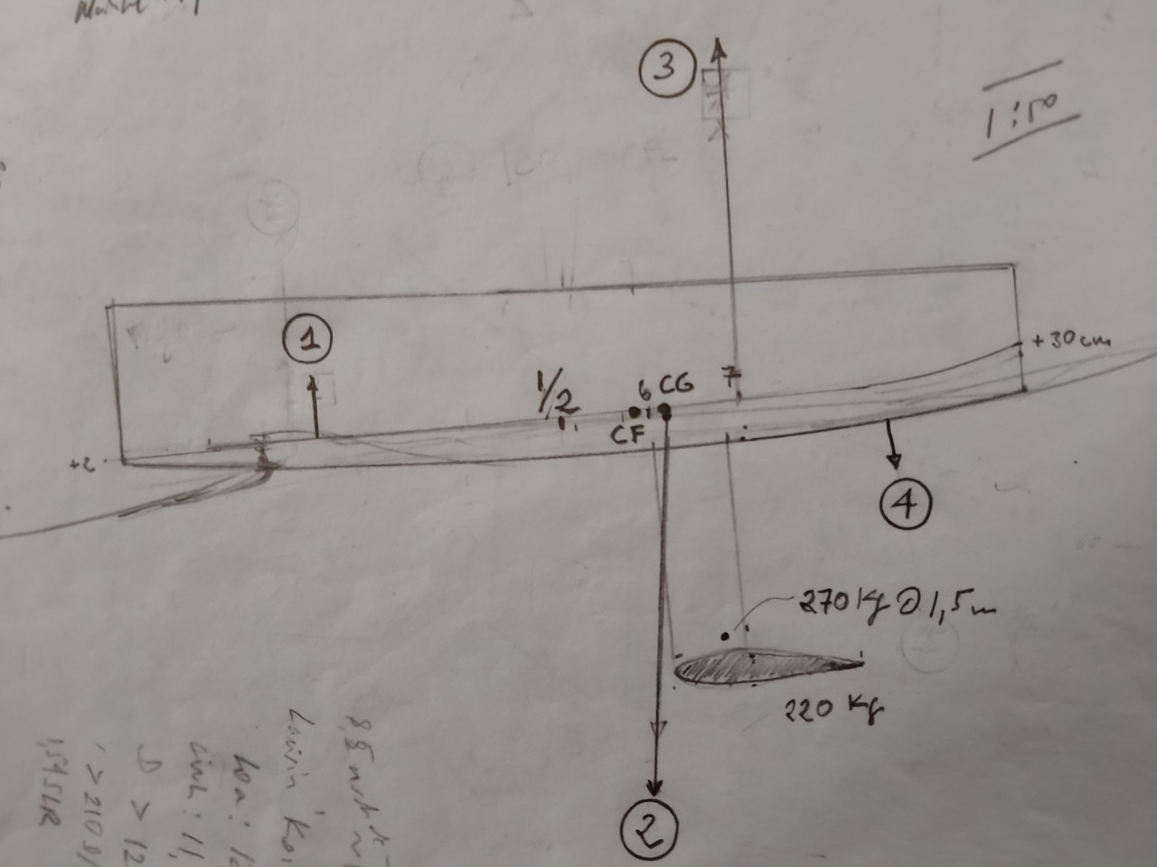

      Ejemplo
      Deportivo 44 metros cuadrados por Tonelada
      Velocidad 0.60 número de Froude con 19,64 pies LWL: 8,8 nudos
      Foto fija en el momento del despegue para volar a 20 nudos
      Angulo de Ataque:
      unos 5° = + 3° de la forma de la Carena + 2° de trimado del Casco proa arriba y popa abajo
      1) Sustentación hidro-Dinámica: unos 3000 Newtons
      4) Succión hidro-Dinámica: unos 1000 Newtons

          Originalmente publicado por U25pies Ver Mensaje
          Ejemplo
          Angulo de Ataque:
          - bonito
          - lo quiero más jrande
          - OK, vaya preparando 4 minolles de euritos
          He visto varias veces el dibujo con cálculos de ese pequeño velero que pones.
          Mi pregunta es .¿el dibujo con esa orza en esa posición es viable ?.
          Como no veo ninguno así, por eso pregunto.
