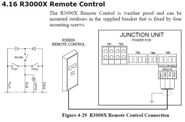

    para los qu etengais piltos automáticos un poco viejos de Simrad, B&G o Robertson, es extermadamente facil contrirse yy añadirle un control remoto inalambrico gracias al conector que traen para el mando con cable R3000X
    Por menos de 20 euros se lo puede hacer uno mismo.
    Basicamente se basa todo en el esquema de conexion de la vesión por cable:
    Y simplemente sustituir los interruptores fisicos por una caja de reles inalambricos.

    Una pregunta entiendo que el terminal LAMP es para iluminar el testigo cuando esta en auto el piloto, podrias decirme a que tensión es ese led si lo has comprobado?

      Pues no lo he comprobado, pero lo quiero comprobar. Porque si es a 12V ya se me ha ocurrido, como usar los 4 botones del mando en vez de tres y que este difderenciado el boton que pone en Auto del boton que pone en Standby.
      Al final en esa señal habra voltage cuando este en auto y puedo con esa tension en la caja de reles innibir uno u otro boton para distinguir un boton para standby y otro para auto.
      Porque asi, por ejemplo, si te caes al agua es mas facil asegurrte de ponerle en modo standby y presionar muchas veces o mantener apretado el boton de una banda para que se ponga el barco a dar vueltas en circulo...

        Mis pesquisas van en otra dirección simultáneamente, ya que quiero hacerme unos mandos personalizados para las bitácoras con unos pulsadores. Basicamente usar un pulsador con dos colores de led para el MODE, amarillo para cuando el piloto este en AUTO y rojo, en caso de que de alguna alarma. Usar ademas dos pulsadores uno para +1º y otro para -1º, rojo y verde respectivamente, que se mantengan iluminados cuando esta en AUTO, al mismo tiempo que el amarillo para el MODE.
        Para lo que comentas, no es mas fácil que simplemente al detectar el hombre al agua un rele de la orden de salir del modo AUTO y un rele con retardo de cinco segundos mantenga cerrado el contacto para meter todo el timon a una banda

          Si, la intención es esa.. pero, aunque es menos probable, tambien puede caerse uno por la borda cuando el barco no esta en modo Auto, cuando le estas llevando a mano, por ejemplo, y una ola barre la cubierta.. En ese caso al solo haber un boton para intercambiar entre auto y standby. Puede que lo que decidiese el sistema es apretar el boton para salir de moto auto y en realidad estuvieses entrando en el..
          Si separo los dos botones, uno exclusivamente pasa a modo auto y el otro pasa exclusivamente a modo stanby (comprobando si esta el indicador LAMP) pues entonces puedo decirle que "mande el comando" stanby y apriete el boton a una banda durante 5 segundos de manera inequivoca independientemente de que antes estuviese en auto o standby

            He estado de pruebas esta tarde... El terminal LAMP saca 15VDC, no me funciona el cambio de modo porque solo me detectaba una pulsacion de una tecla, supongo que porque he usado unos diodos que tenia por ahi y que no eran schotti... Eran el tipico diodo rectificador de 1000V con muy baja velocidad de conmutación.
            Lo bueno de este piloto es el modo NFU si el piloto esta en standby pasas a control manual con piloto al pulsar las teclas de estribor y babor y manteneendola pulsada puedes hacer que el barco gire...
            No obstante lo interesante aqui seria si usaramos un boton de hombre al agua NMEA2000, al marcarse un MOB cambiara el piloto su curso para poner rumbo al waypoint?
