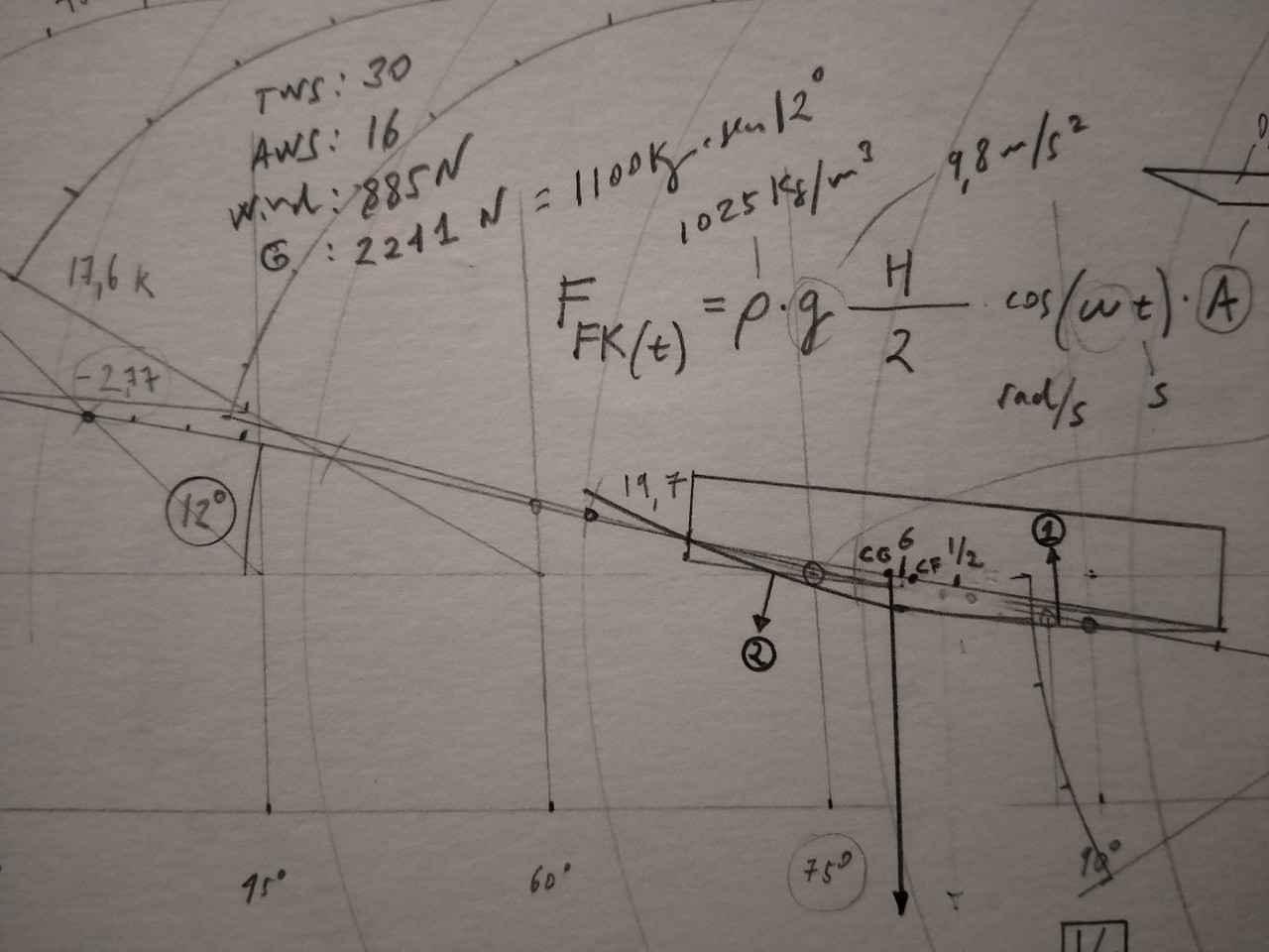

    La Fuerza del Mar se suele calcular como Fuerza de Froude-Krylov
    Y se suele calcular con un componente Vertical y un componente Horizontal

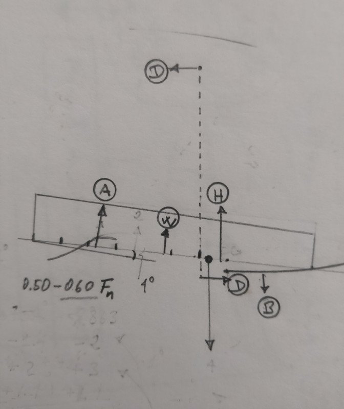

    (A) La Ola te mete un empujón pa lante y luego encima para rematar la faena te arrastra con la Todopoderosa Fuerza de la Tierra (Newtons de Fuerza que propulsa al Barquito atrapado por la Ola = masa del Barquito en kilos x 9,8 x Seno de la pendiente de la Ola)
    Y
    (B) Le mete un empujón pa riba a la Popa, y esta Fuerza depende del Area que la Popa ofrezca al empujón de la Ola

    Re: La Fuerza del Mar
    A) Alta presión
    B) Baja presión
    W) Wedge: cuña de agua
    D) Drag: arrastre/Resistencia puesta abajo y arriba como Fuerza de las Velas con su gran brazo de Palanca
    H) Hidro-estática

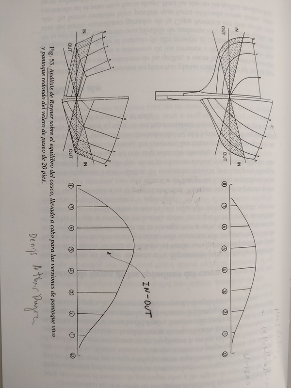

      "análisis de Rayner"
      Entonces
      Entonces ... Los Carromatos Caracol que llevan la Casa a Cuestas ... Deberían tener popas finas para seguir gloriosa Tradición
      Bueno, no es estrictamente necesario
      Se puede equilibrar y reconciliar los Centros de un barquito en el 50%, por ejemplo:
      Centro de Flotación en el 50%
      Centro de la Carena en 52%
      Centro de Gravedad en 54%
      Y un cabezota muy exagerao puede equilibrar una Tabla de WindSurf Plywood Epoxy de 1 Tonelada y gigantesca popa ancha en el 60%
      Centro de la Flotación en el 58% como un yate de 1979
      Centro de la Carena en 60%
      Centro de Gravedad del barquito en 62%
      La cuestión ejque el Centro Primordial Fundamental es el Centro de la Flotación
        Velocidad del Viento Atmosferico (TWS): 30 nudos
        Velocidad del Viento Efectivo (AWS): 16 nudos
        Velocidad del bólido Velero: 20 nudos
        Fuerza del Viento: 885 Newtons
        Fuerza de la Tierra: 2241 Newtons
        Fuerza del Mar: 0 Newtons

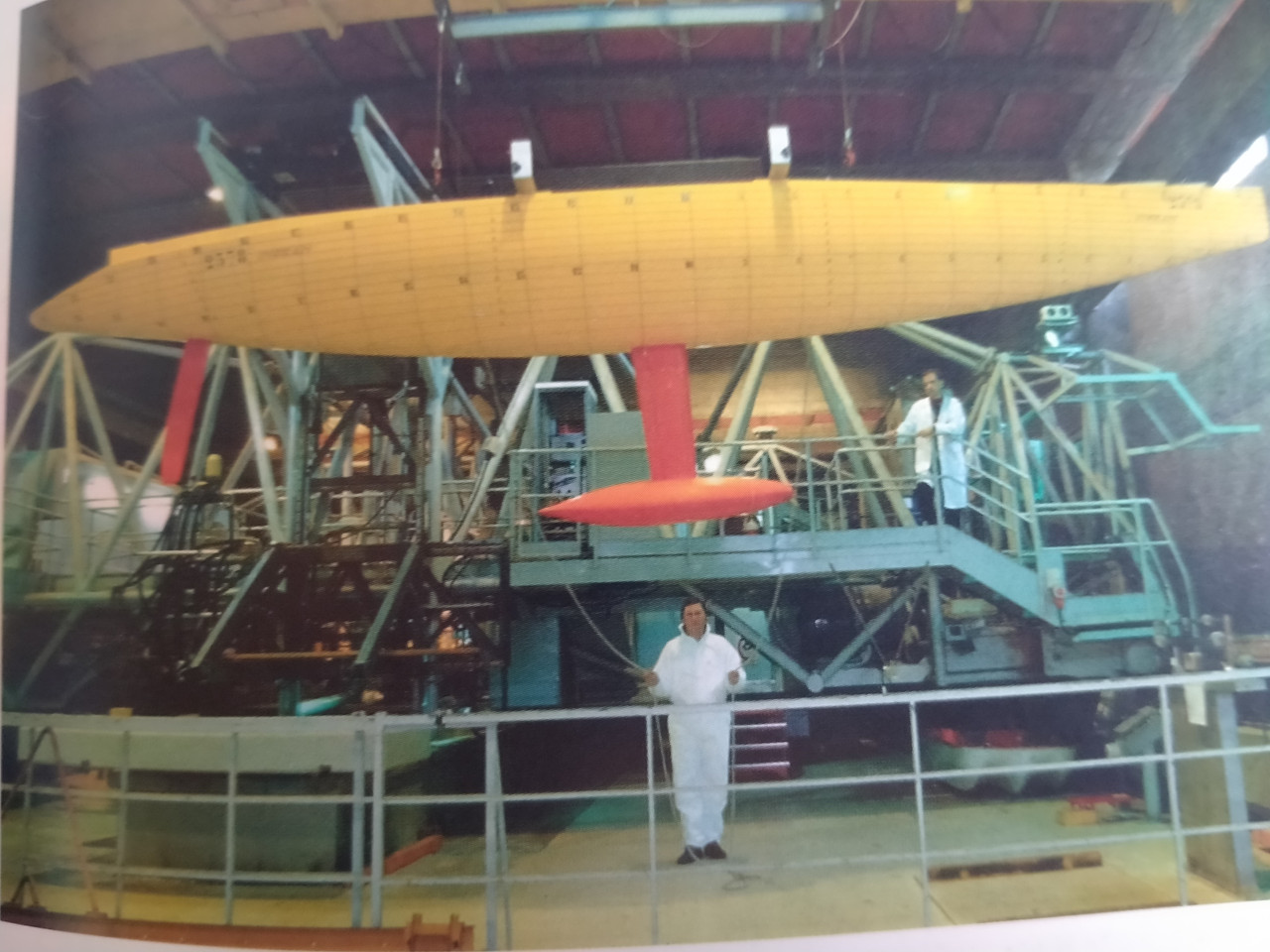

            Canal de pruebas del Politécnico de Milán
            Un tamaño de unos 19-21 pies de eslora es el tamaño adecuado para una investigación empírica con modelos-maquetas
            El experimento con los dos modelos-maquetas tripuladas en el canal de pruebas del océano Atlántico es generalizable a tamaños más grandes de Veleros y más grandes Olas
