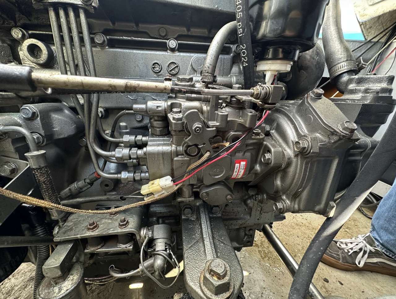

    Hola a tod@s, estoy intentando resolver un pequeño problemilla y no lo consigo. He comprado una barca con un Yanmar 4LHA-HTP que tengo que pararlo con una cuerda atada a la palomilla de la bomba de gasoil. El caso es que es muy incómodo ya que cada vez tengo que levantar la tapa del motor, etc
    He buscado el selenoide del paro pero no consigo encontrarlo. Entiendo que tiene que estar al lado de la bomba. El cuadro del motor tiene un hermoso botón rojo de paro pero no hace nada. ¿alguna sugerencia?

    subo foto
    [IMG][/IMG]

      Yo repasarla la instalación eléctrica.
      Puedes soltar cables y mirar uniendo uno con otro si te corta. Igual es cuestión de sustituir el pulsador.

        El solenoide está cerca del filtro de combustible en el motor y de la bomba de inyección, a menudo se ve asegurado con brida y tornillo y tiene un conector eléctrico con cables y a veces un boot de goma que se puede apretar manualmente para probarlo o forzar el apagado.
        A ver... si como tú dices que lo paras con un cordel... fíjate hacia donde va el cordel y cerca de allí estará el solenoide.
        Busca el manual del motor y fíjate.
        Si el boton de paro del tablero NO produce el paro pues es un problema eléctrico que puede ser alguna de las siguientes causas: boton de paro fallado/deteriorado, falsos contactos en los enchufes, cables cortados o solenoide abierto o en corto.
        Si te das maña con la electricidad lo puedes hacer tú, sino... llama a un electricista.
        Al solenoide lo reemplazas por otro similar. NO tiene que ser de la misma marca. Si tienes que cambiarlo, saca el que no funciona y vete a una tienda/almacén que venda repuestos de camiones o electricidad para el automotor y pide uno similar. Lo único que debes tener en cuenta es que sea de 12V y similar al que tienes (pregúntale al vendedor)
        Si lo haces tu... te saldrá muy barato... un solenoide puede costar ~U$S 50 (aprox.) si lo hace un electricista súmale el precio de dos horas de trabajo. Es lo máximo que puede tardar un buen electricista para revisar y arreglar el tema.

          En ese modelo, el solenoide no suele estar dentro de la bomba, sino que es una pieza externa.
          Sigue la palomilla de la que estás tirando con la cuerda: deberías ver un soporte metálico cerca de la bomba de inyección donde debería ir montado un cilindro metálico con un cable eléctrico.
          Si el soporte está vacío es que el anterior dueño lo quitó porque se quemó y puso la cuerda como "parche". Tendrás que comprar uno nuevo.
          Para el botón de emergencia lo mejor sería sustituirlo. No debería ser una reparación muy complicada de hacer DIY.

            La cuerda esta sobre el cable negro. En la foto se ve perfectamente pero el selenoide no esta ni tampoco veo posible soporte

              Ahora vista la foto.
              Te comento...
              Tu motor tiene una bomba con salida horizontales, no es la habitual pero salieron motores con esa bomba, tu tienes uno de los pocos.
              Si miras la bomba desde arriba, deberías ver dos orificios roscados libres (generalmente M6 o M8) en la carcasa superior de la bomba, justo detrás de la palanca de aceleración. Allí es donde iba montado el soporte que sostiene al cilindro del solenoide.
              Nota técnica: Con tu soga está tirando de la palanca hacia la popa (atrás) para apagarlo, tu solenoide es de tipo "Energize to Stop". Si la soga debe estar tensa para que el motor funcione y al soltarla se apaga, es un sistema "Energize to Run". Esto es importante para elegir el solenoide adecuado.

                Mira a ver si este lo puedes acoplar. En principio es compatible con tu motor....

                  Gracias Eien, si, es como este. Tengo que ponerme a ver donde co_ones va instalado y tendré que hacer un soporte porque en el motor no esta.

                    Originalmente publicado por Josep Ver Mensaje
                    Yo creo que si está, justo encima y un poco a la derecha de donde está la pieza atada a la cuerda.
                    Debe ir sujeta en esos dos orificios roscados.

                      Hola,
                      ¿Puede se lo que he marcado en verde?

                        Ya lo he solucionado. Muchas gracias

                          Se agradecería saber como lo has solucionado, y una foto no vendría mal, más que nada, pensando en el futuro y que sirviera para otros cofrades.

                            Pues descarto el selenoide y pondré un cable para hacer el paro de forma manual. Mas sencillo, mas económico y menos problemas a la larga.
