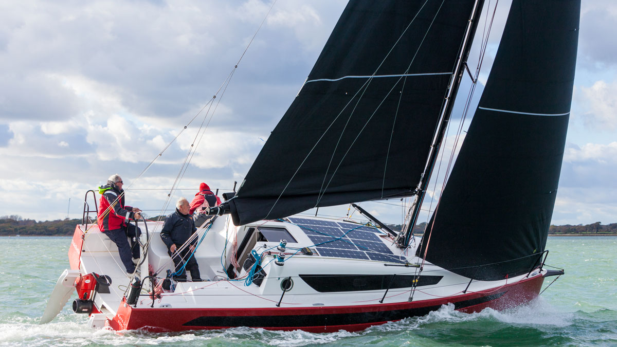

Un SLK
Un "Deportivo"'("Sportlich") "Ligero", "Pequeño" ("Kurz") ...
De 3-3,5 Toneladas están saliendo hoy día (2025) por 180-240-300 mil euritos
Este tiene toda la pinta de salir por tal vez quizá 300 mil euritos = modelo "Desde" que no existe + cosillas + IVA + impuesto de matriculación
No le veo mucho sentido a un SLK, un Deportivo-Ligero-Pequeño, de más de 1 Tonelada porque con 1 Tonelada se puede conseguir más Comodidad y más Fuerza/Potencia tanto cuesta abajo como cuesta arriba
Cuesta abajo no es lo mismo izar un Gennaker A5 en un SLK de 1 Tonelada (un cómodo pañuelito de por ejemplo 24 metros cuadrados) que izar un gran A3 en un SLK de 3 Toneladas
Cuesta arriba no es lo mismo el efecto de 200 litros de agua de mar salada para ceñida con viento fresco en un Deportivo de 1 Tonelada que en uno de 3 Toneladas: por ejemplo el bonito Dehler 30 carga 200 litros
Por cierto: pregunta: este bicho tiene tanques de lastre para ceñida con viento fresco ?
En fin, así lo veo desde el Tendido 7
300 mil euritos y no te dan ni un asiento cómodo-y-seguro en la bañera
Cuando la Mercedes venda sus bichos con taburetes lo volveré a mirar
Pienso que lo suyo en un velero tipo SLK, un Deportivo Ligero Pequeño, ejque sea para uno: el capricho de 1 Yayonauta, y por tanto que sea fácil y cómodo darle Fuerza/Potencia ya cuesta arriba ya cuesta abajo
300 mil euros y encima tripulación para ir cómodo no lo veo fuera del mundo de las regatas, y para eso están los JPK y demás bichos que están saliendo y que pareciera que los regalan
Un Deportivo Ligero Pequeño fuera del mundo de las regatas es una moto o una bicicleta de montaña para un Yayonauta, el capricho de un jubilado
Si hay que meter gente entonces el velero es (A) para un joven atleta o (B) es para competir en una afamada regata o (C) viene mejor un Carromato Caracol que lleva la Casa a Cuestas

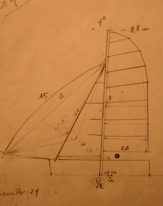

Un SLK lo veo por ejemplo asín, Deportivo de 44 metros cuadrados por Tonelada
+ Una bañera profunda segura con un pedazo de Respaldar de 60 cm: un verdadero "cockpit" donde asoma la cabeza cabezón el cabezota del piloto al fin y al cabo esto es tecnología de tiempos de Ludwig Prandlt y poco más que un avioncito de 1917
+ el Mástil a 40 cm de la bañera, puedo acariciar el Mástil y puedo agarrar la relinga del gratil de la Mayor, jo er si lo pago yo me pongo el Palo Mastil a huevo, porque 180-240-300 mil Euritos y por un lado me llevas el mástil pa la proa y por otro lado casi me echas del barquito pues que no lo veo
+ el Botalón gira hacia popa, y no hay ni inox ni cables porque está estrictamente Verboten pisar la cubierta: pienso que es cosa de locos salir de la bañera de un Deportivo Ligero que son una especie de 'panderetas' para deslizarse Veloz por encima del Mar ... y que una Ola con un pumba-palmetazo te mandé al agua. No. Bañera profunda que es al mismo tiempo Comodidad y Seguridad y placer funcional.
El botalón gira hacia popa ...
Y eso sí ... el Yayonauta tiene que levantar el culo del asiento
Una crueldad por parte del diseñador
+ un botón interruptor, una bomba eletrica de esas que en Castilla llaman eléctrica, su bonita batería de LiFePO4 alimentada por panelitos solares tomando el sol en cubierta y 220 litros de agua de Mar Salada en la banda de Barlovento que
(1) Mueven el Centro de Gravedad a Barlovento
(2) Mueve el Centro de Gravedad hacia popa para aguantar el tremendo tirón del Aparejo y su gran brazo de Palanca, y así el bicho no golpea y hunde la proa en la Ola ni cae de sopetón al pasar la Ola
(3) Aumenta el Desplazamiento, y
(4) No me acuerdo; pero recuerdo que eran 4, jaja
Y los tanques de lastre con un simple tapón se vacía en el suelo de la profunda bañera: unos tanques abajo a la altura del bajo pantoque vivo tiene mucho más efecto que tripulación arribaJohn F. Kennedy decía que los violentos fanáticos Rusos, Ucranianos, Polacos y Lituanos que invadieron (1917-) Palestina debían pagar las miles de casas que robaron o permitir a los lugareños volver a sus casas

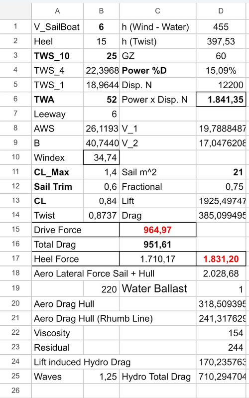

964 Newtons de Fuerza de Avance con 220 litros de agua de mar a Barlovento
ciñendo contra 25 nudos de viento atmosférico @ 10 metros de altura (TWS_10)
El botecito va @ 6 nudos de Velocidad @ 35° en la veleta Windex
Este mi modelo Aero-hidroDinámico es algo más severo que ORC_VPP
Peero las Olas son extremadamente difícil de modelar
Asín que Fuerza hay bastante, que es la cuestión, sentir un Maquinón
Ahora bien no sé si el Yayonauta en este caso tenga ganas de tanta marcha
Tal vez sea mejor reducir maquina y progresar a 5 nuditos, no lo sé
La cosa es que teniendo Máquina se puede elegir entre Velocidad y Angulo
(A) Fuerza/Potencia en ceñida con viento fresquito, fresco, frescachón, y
(B) Facilidad y Comodidad cuesta abajo para tener máquina suficiente (44 metros cuadrados por Tonelada con un cómodo y bonito Gennaker A5) para superar la olita de la proa, esto es superar la ola del casco con una Velocidad => 0.50-0.60 el número de Froude, rampa de lanzamiento para dejarse llevar en brazos de la Ola surfeando-planeando a la velocidad de la Ola, la que sea en casa caso: 12-14-16-18-20 nudos
