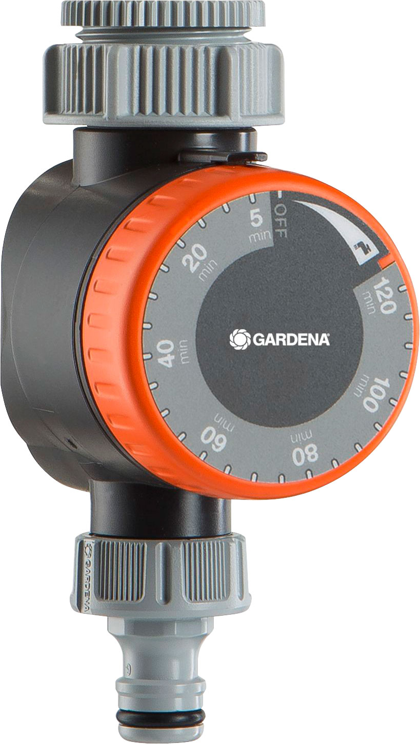

                    Conocéis alguna llave pulsador manual que aguante unos minutos
                    El gardenia, de ruleta es el mejor con precisión, mecánico , de unos minutos hasta 120 minutos, para riego, sin pilas.
                    Si necesitáis condenar el máximo de tiempo, en plan bricolaje, se le podría condenar con un tope que la ruleta no gire más de los minutos que necesitéis.
