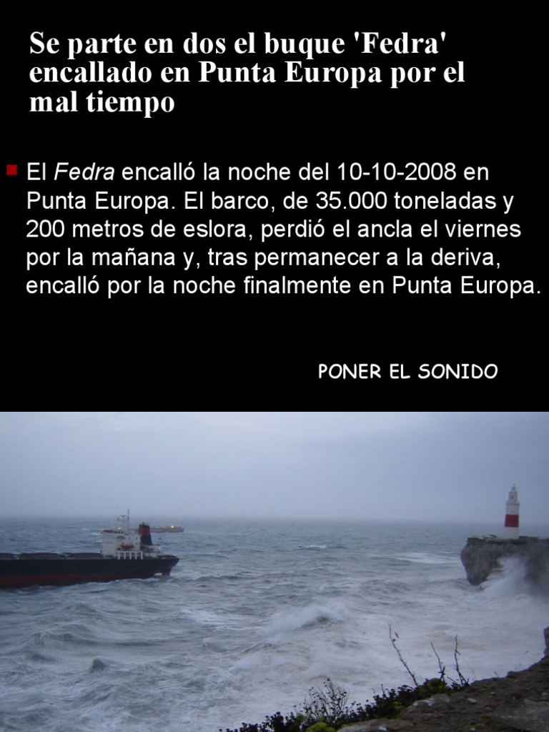

Secuencia del Buque Fedra en Punta Europa
  • Secuencia del Buque Fedra en Punta Europa
    Hola Cofrad@s.
    Unas gambas y unos finos pa to´l mundo .
    El otro dia me enviaron por correo un powerpoint del Buque Fedra partiendose en 2 en Punta Europa .
    Ya habia visto algunas imagenes del barco goleando las rocas, pero no una secuencia. La verdad es que es impactante y dedsde aqui mi admiracion a tod@s los que navegais cerca del estrecho .
    Os doy el enlace por si lo quereis ver .
    Fedra was a Liberian-registered bulk-carrier cargo ship. It ran aground and smashed against Europa Point
    Os lo recomiendo
    Salut
    Re: Secuencia del Buque Fedra en Punta Europa
    Francamente ac**llonante
    marino1253
    Marino1253
    Apuntate a la
    ASOCIACIÓN DE NAVEGANTES DE RECREO
      Re: Secuencia del Buque Fedra en Punta Europa
      Es brutal y parece imposible que un "bicho" como ese se pueda partir así.
        Re: Secuencia del Buque Fedra en Punta Europa
        La verdad es que impresiona.....
          Re: Secuencia del Buque Fedra en Punta Europa
          Que barbaridad!!!
          Sorprende que con ese imtervalo de tiempo, no se hubiese podido remolcar al exterior.
          Espero pensar que hay motivos suficientemente sólidos.
            Re: Secuencia del Buque Fedra en Punta Europa
            Hola a todos: Aqui hay un par de fotitos calentitas: del lunes pasado. A ver si suben bien.
            Editado por última vez por CORFÚ; 10/08/2009, 00:52:17.
              Re: Secuencia del Buque Fedra en Punta Europa
              impresionante se parte igual que una barra de pan parece mentira.
                Re: Secuencia del Buque Fedra en Punta Europa
                Depués de ver lo que hace el mar con un barco de acero, ni pensar lo que haría con una embarcación de fibra, que nunca nos suceda esto.
                "Una carta naútica es mucho más que un instrumento indispensable para in de un sitio a otro; es un grabado, una página de Historia, a veces una novela de aventuras" Jacques Dupuet. Marino
                  Re: Secuencia del Buque Fedra en Punta Europa
                  Salud y
                  Socio fundador ANAVRE
                  apuntate a la asociación
                  ANAVRE
                  http// anavre.org
                    Re: Secuencia del Buque Fedra en Punta Europa
                    Impresionante el poder del mar.
                    Muchas gracias por ponernos el link.
                      Re: Secuencia del Buque Fedra en Punta Europa
                      muchas gracias por el link
                      Una duda: que son esas cosas blancas sobre el acantilado y que parecen neveras o lavarropas?? Parece que las hubiera traido el mar, pero de donde?
