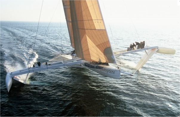

    En el momento en que se preparaba a obtener la marca del mundo de velocidad a la vela, el Hidróptero, este extraño velero que parece volar sobre el agua, se atravesó en una ola y volcó. La tripulación está a salvo, pero excepto pero no se alcanzó la marca oficial.
    Domingo 21 de diciembre de 2008, frente a la costa de Port-Saint-Louis-du-Rhône (Bouches-du-Rhone), el Hidróptero alcanza los 55 nudos de velocidad, lo que representa casi 102 km/h. En este momento, es más rápido que Alexandre Caizergues, que tiene la marca del mundo de velocidad a la vela con 50,57 nudos ( 93,66 km/h), resultado establecido sobre un kitesurf en Namibia el 5 de octubre de 2008.
    Pero para tener la marca oficial, es necesario recorrer 500 metros… Una ráfaga más fuerte que otras acelera aún el Hidróptero. ¡El trimaran alcanza entonces 61 nudos o sea cerca de 113 km/h! Parece qué va a pulverizar la marca… Pero ese día, las condiciones meteorológicas son duras. El Mistral establecido entre 35 y 38 nudos envían ráfagas a 45 nudos y se agita el mar. El frágil velero pega brutalmente sobre una ola y vuelca. La tripulación se sale con algunas heridas, con el pesar de no superar la marca pero con la satisfacción de alcanzar esta velocidad asombrosa.

    No me creo lo que aqui se dice, logico, al ser un barco experimental se guardan toda la info para ellos
    Al ser un foiler, atravesarse a las olas no le afecta, ya que va por encima.
    Seguramente rompió el flujo (perdida) el foil de sotavento, y al caerse el patin desde la altura a esa velocidad, se clavó en el agua provocando que la popa pasara por encima de la proa(tipico de multicascos extremos)
    Eso si, la hostia para los tripulantes debio ser de ordago, es una pinchada de proa en un cata de regatas tipo F18 y ya el porrazo es gordo!
