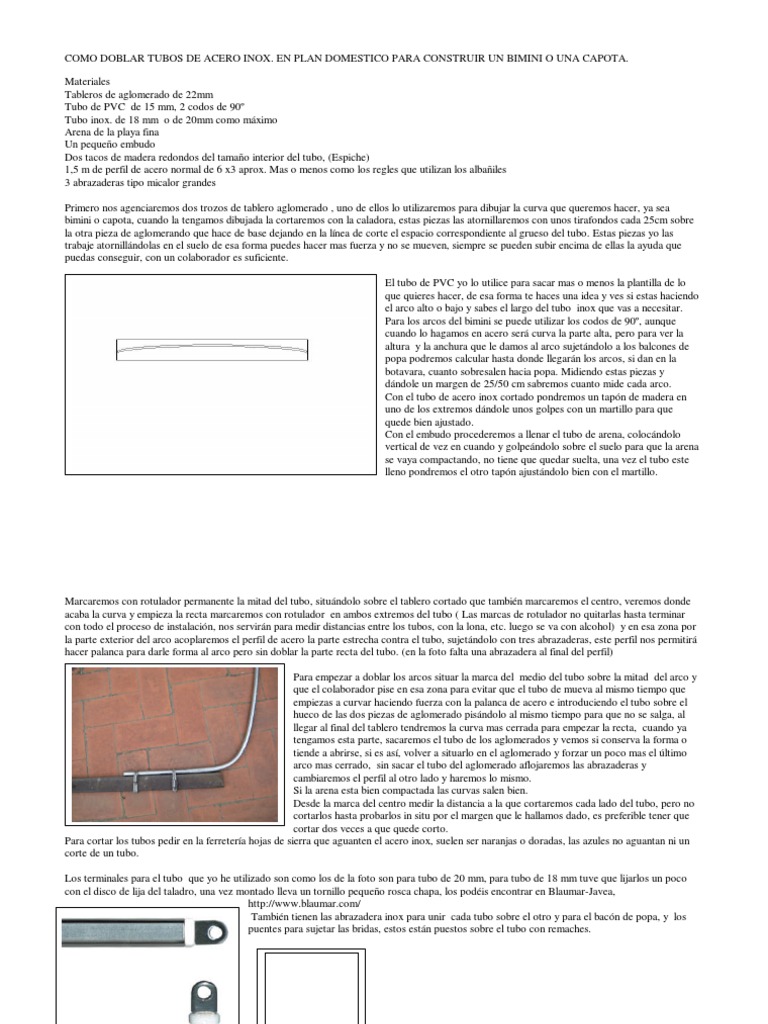

Bimini Paso A Paso
  • Bimini Paso A Paso
    Por si alguien le interesa como hcer un bimini fino fino de calidad, aki os dejo este link.
    Yo lo voy a intentar....
    Re: Bimini Paso A Paso
    Gracias, ahora falta la segunda parte ... el tejido, la funda etc ...
    Gracias
      Re: Bimini Paso A Paso
      Originalmente publicado por casteser Ver Mensaje
      Gracias, ahora falta la segunda parte ... el tejido, la funda etc ...
      Gracias
      Uyyyyyyy!
      Un poco mas y aciertan
      Vaea
      S 13° 51' 49 W 171° 46'
      Under the wide and starry sky,
      Dig the grave and let me lie.
      Glad did I live and gladly die,
      And I laid me down with a will.
      This be the verse you grave for me
      Here he lies where he longed to be;
      Home is the sailor, home from sea,
      And the hunter home from the hill.
        Re: Bimini Paso A Paso
        Creo que con arena teva a salir un churro ya lo veras, me he comprado una maquina para doblarlos porque estaba cansado de ir a murcia a que me los doblaran, por lo tanto si tienes algun taller que te los doble sera mejor y no te cobraran mucho, de todas formas no es mi intención desanimarte, un saludo libra.
          Re: Bimini Paso A Paso
          muy muy buen post ! vale la pena intentar
          ...EL PIBE DE LOS ASTILLEROS
          NUNCA SE RENDÍA...
            Re: Bimini Paso A Paso
            dejo otro archivo de varias estructuras de biminis.
            Tengo una duda acerca del montaje... es necesario desmontar el backestay para intoducirlo por la capota?? o se hace un corte hacia una banda en el q se pondra una cremallera o bien el corte se realiza hacia popa, los q tengais biminis podeis decirme hacia donde va el corte??
            gracias
              Re: Bimini Paso A Paso
              El mio va hacia popa...
              http://usuarios.lycos.es/eespasa/
                Re: Bimini Paso A Paso
                www.btn.cat/CATALEG/Biminis%20a%20baranda%20veleros.pdf
                Olvide poner el archivo...
                  Re: Bimini Paso A Paso
                  Originalmente publicado por Es3 Ver Mensaje
                  El mio va hacia popa...
                  Buenas!!
                  y para quitar tu bimini tienes q desmontar el backestay?? ES Q SI VA HACIA popa el corte choca con el arco del tubo inoxsidable y la unica manera de montar el bimini es desmontando backestay...es asi??
                    Re: Bimini Paso A Paso
                    Para quitar la tela no hace falta, pero si quisiera quitar la estructura si.
                    De todas maneras, no me ha ocurrido que tenga que quitar la estructura (!). Si lo que quiero es recogerlo, pues se plega como una tijera quedando una parte a cada lado del back y listos.
                    Espero haberte servido de ayuda.
                    http://usuarios.lycos.es/eespasa/
                      Re: Bimini Paso A Paso
                      sii, muchas gracias!!
                        Re: Bimini Paso A Paso
                        Originalmente publicado por soysuxo_2 Ver Mensaje
                        sii, muchas gracias!!
                        Pedistes presupuesto de alguno de ellos.
                          Re: Bimini Paso A Paso
                          Existen también unos accesorios en acero inoxidable calidad A-4 (marino) para la instalación del bimini. Tienes codos, tes, bridas para los balcones de popa, etc. Salen de media a unos 5€/unidad, y el tubo de 25 mm en inox pulido, en torno a 6€/m. Estos accesorios van mediante prisioneros y he visto quien taladra el tubo, quita los prisioneros y los sustituye por remaches de inox.
                          Si alguien está interesado, puedo acercarme al bricolaje donde los venden para pedir el listado de los accesorios que tienen, y los puedo comprar y enviarlos a quien quiera, aunque entiendo que son accesorios para nada especiales y deb haberlos en otras tiendas.
                          Un saludo, y unas rondas para la cofradía, tabernero.
                            Re: Bimini Paso A Paso
                            Originalmente publicado por Libra Ver Mensaje
                            Pedistes presupuesto de alguno de ellos.
                            Hola Libra!!
                            Si he pedido presupuestos y Minimo minimo me pedian unos 800 e y el tipo me decia q era de lo ma barato , q preguntara....
                              Re: Bimini Paso A Paso
                              Originalmente publicado por Morgano Ver Mensaje
                              Existen también unos accesorios en acero inoxidable calidad A-4 (marino) para la instalación del bimini. Tienes codos, tes, bridas para los balcones de popa, etc. Salen de media a unos 5€/unidad, y el tubo de 25 mm en inox pulido, en torno a 6€/m. Estos accesorios van mediante prisioneros y he visto quien taladra el tubo, quita los prisioneros y los sustituye por remaches de inox.
                              Si alguien está interesado, puedo acercarme al bricolaje donde los venden para pedir el listado de los accesorios que tienen, y los puedo comprar y enviarlos a quien quiera, aunque entiendo que son accesorios para nada especiales y deb haberlos en otras tiendas.
                              Un saludo, y unas rondas para la cofradía, tabernero.
                              Buenas!!
                              yo he preguntado precios del tubo de 22mm A316 y lo mas barat q he visto son 9 e/metro.
                              Gracias por el ofrecimiento a comprar los herrajes, intentare pillarlos en Murcia. Por cierto alguien sabe de algun sitio en murcia q los vendan??? Y estos herrajes estan tb para tubos de 22 mm???
