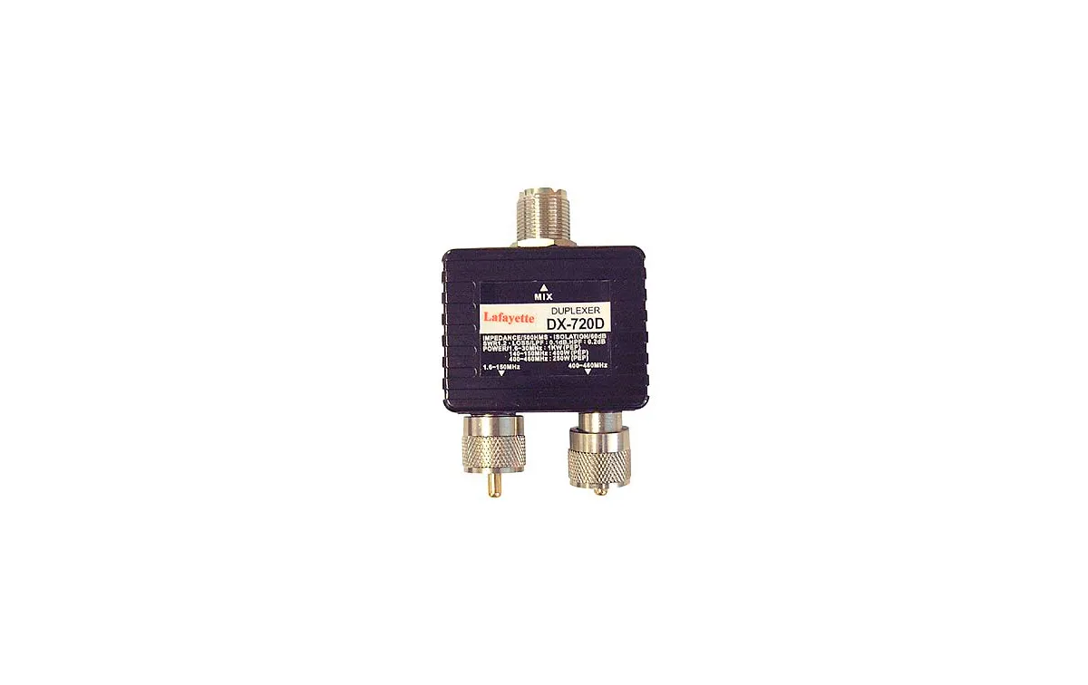

              Originalmente publicado por ddelgrac Ver Mensaje
              Hola cofrades,
              Una ronda de mi parte,
              Que opinaís de este Splliter para compartir la antena a tope de palo entre la VHF del barco y Receptor AIS,
              DX-720D LAFAYETTE duplexor HF-VHF-UHF HF/VHF/UHF DUPLEXER IImpedancia: 50 Ohm Isolation: >60dB VSWR:
              Como siempre, se admiten otras propuestas.
              AIS con Splliter incorporado
              o
              AIS + Splitter
              Este duplexor creo que es para recepción, no para transmitir VHF, no va alimentado creo.
