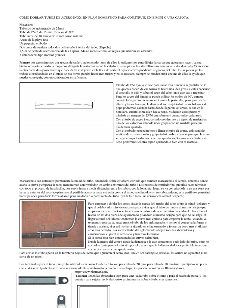

Ayuda para estructura de toldo Bimini
  • Ayuda para estructura de toldo Bimini
    Hola,
    al final estoy pensando en hacermelo yo. Necesito vuestra ayuda porque he encontrado dos estructuras y no se cual de ellas esta mejor.
    las dos primeras fotos corresponden a la misma estructura y le falta el encaje de la esquina y las dos terminales.
    La tercera y cuarta foto corresponen a la segunda estructura y le falta el tubo aluminio base encaje.
    Cual de los dos creeis que esta mejor? es que no tengo ni idea de estas cosas.
    Re: Ayuda para estructura de toldo Bimini
    una ayudita por favor
      Re: Ayuda para estructura de toldo Bimini
      Surcadordemares, no se aprecia bien la diferencia entre las dos. Explicanos un poco cual es y en que barco lo piensas montar.
      Y una vez más el mundo fue suyo, océano por delante, otros lugares por conocer, y algo que espera ser encontrado...
        Re: Ayuda para estructura de toldo Bimini
        Originalmente publicado por ubaldo Ver Mensaje
        Surcadordemares, no se aprecia bien la diferencia entre las dos. Explicanos un poco cual es y en que barco lo piensas montar.
        Las medidas tambien influyen, asi como donde lo vas a colocar
          Re: Ayuda para estructura de toldo Bimini
          Saludos,
          Llan
          Que podamos hacer el máximo de cosas que nos guste, y que podamos tomarnos unas copichuelas, juntos, donde yo me ría de mi y tu de ti, y al final nos riamos el uno del otro porque hayamos llegado a la conclusión que nadie es mas que otro y que nadie es nada, y que todo lo implantado para que se rompa esta conclusión es una farsa, y si creemos en la felicidad ajena y nos alegramos que los demas sean felices, cada cual a su manera, seremos personas.
          APUNTES DE LLANGOSTO
