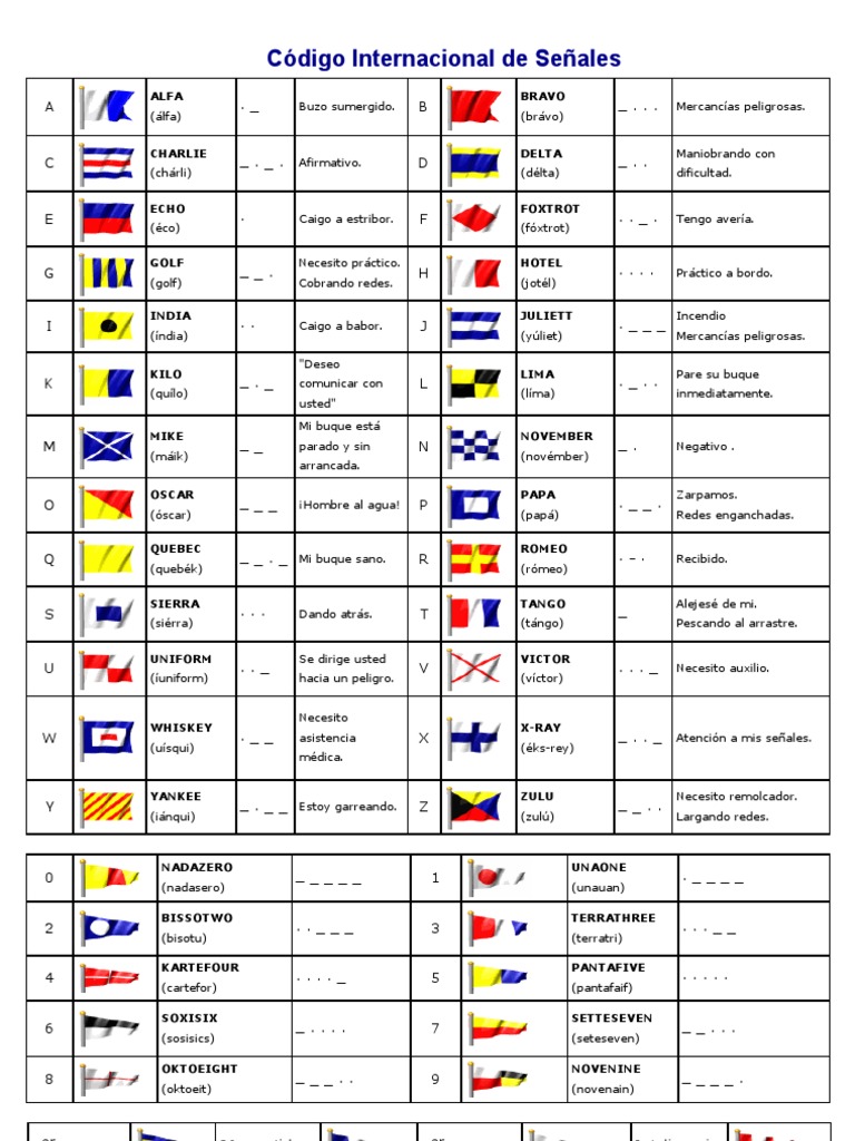

Código Internacional de señales
  • Código Internacional de señales
    Andaba buscando un código internacional de señales para pasar la ITB de las narices y no encontraba nada que me apañara del todo. Al final cogiendo cosillas de aqui y de allá y reordenandolas un poco me ha quedado uno tan chulo que no podia evitar la tentacion de compartirlo con los cofrades.
    No todo van a ser rondas virtuales!!!!!
    Aqui lo teneis por si a alguno os interesa.
    Si veis algun error decidmelo para que lo pueda dejar arreglao
    Un saludo y estas rondas las pagais vosotros
    Re: Código Internacional de señales
    Luego lo necesitais y no lo encontrais perdido en el mar de posts.....
      Re: Código Internacional de señales
      Gracias, Rascayus.
        Re: Código Internacional de señales
        Originalmente publicado por Rascayus Ver Mensaje
        Luego lo necesitais y no lo encontrais perdido en el mar de posts.....
        Vete completandolo con estos dos . Ya te mandare mas otro dia
        Editado por última vez por BORRASCA; 27/05/2011, 21:46:37.
          Re: Código Internacional de señales
          Muchas gracias!!!
          Hala, a imprimir y plastificar!!!
