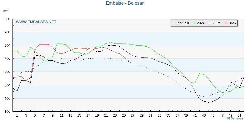

        Eso no vale para un pantano, a no ser que la cota varíe como en la marea en el mar, unos metritos... si tienes, como en el caso de nuestro embalse, más de 20 metros entre cotas a lo largo del año, y lo que implica también de movimiento longitudinal, la cosa se complica. Aunque Belesar rara vez baja de 1/3 de su capacidad, por Portomarín en donde tenemos nuestro club y que está más cerca de la cola que de la presa, todos los años nos quedamos a secas por esta época, o lo que es lo mismo, viendo correr el rio Miño... para que os hagáis una idea, en la gráfica de Belesar, por debajo de los 400 hm3 ya no podemos navegar por nuestra zona:
        El embalse de Belesar acumula 546 hm3 (83.36%) -19 hm3 MENOS que la semana anterior.
        La clave está (por si algún día por nuestro pantano quieren hacer las cosas bien) en un sistema con una rampa de hormigón en la que se anclan unos railes que guian y sujetan el pantalán. La flotabilidad del pantalán lo ajustaría automáticamente a las variaciones de nivel, aunque se podrían poner fondeos (fijos al fondo, nada de muertos) y tirantes a tierra para evitar movimiento o reforzar si pega viento fuerte... obviamente, si el pantano no baja del nivel para hacer lo de los railes malamente se puede hacer todo esto.
        Lo cierto es que el pantalán pequeñito que nosotros tenemos ahora está sujeto más o menos como describe mercator en su esquemita , ajustándolo a mano cuando se acuerda alguien, pero por soñar, el diseño ya está hecho
