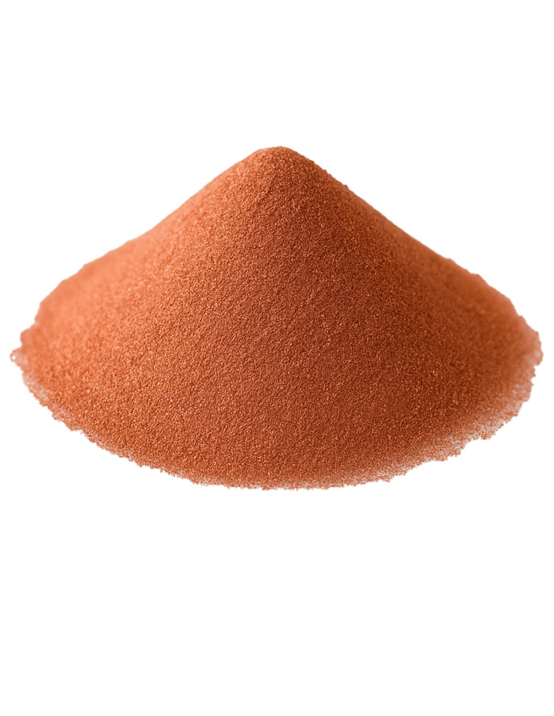

                          Brujuleando por la web he ncontrado esto:
                          Podria servir?
                            Re: mantenimiento con coppercoat
                            Hay barcos por ahí que le ponen la pintura epoxi este polvo de cobre mezclado.
