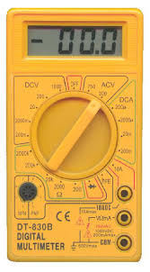

    Para saber si está pasando corriente por un circuito debes usar un amperímetro, el aparato que te muestro a continuación te serviría

        Sabrás que para medir intensidad (amperaje) debes conectar las puntas en serie con el circuito. Si es un multímetro como el de la foto la escala es la DCA, con cuidado que aquí es fácil romper el fusible interno del multímetro a poco que enciendas algo, casi mejor probar con la escala de 10A que implica cambiar el cable + (rojo) a su conector correspondiente.
