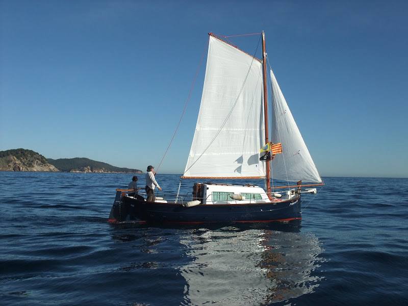

saludos compañeros, seria posible instalar una vela para navegar con el llaut , y que tipo de vela seria el mas adequado, por las caracteristicas de esta embarcación, saludos
poner vela en llaut vilanova morato 5,20

Yo he visto unos cuantos llauts con aparejo Marconi. Dado el tamaño de tu barco, puede que no fuera descabellado intentar adaptar el de un "vela ligera". Por ejemplo, comprando un 420 o un Vaurien que estén bastante "tocados" y aprovechando el palo y la botavara...
Eso sí, los llauts tienen fama de ceñir poco...

yo no usaría el palo de un vela ligera, aunque las velas bien podrían valer.
el palo y su jarcia firme están previstos para una embarcación mucho más liviana, con uno o dos tripulantes, según tipo, y sin lastre, por lo que pienso que en un barco más pesado, con más gente a bordo, y por ende más duro a la escora, podrían resultar débiles y ceder a poco que cargue una racha."Tendrá mala fama el pampero, pero nos hace volar."

hola indignao, soy el pesao del vilanova , estoy a punto de comprar unas velas i aparejo marconi a un cofrade, el palo sera de 6,80 mas botabara y genova enrollable, segun decias hacias una horza de fibra rellena de plomo, si no ponemos la horza ,se podria poner una pala de timon mas ancha , si no optamos por ninguna de estas soluciones podriamos tener problemas de volcar la barca?, la barca tiene un lastre de cemento y pesa unos 1500kg. tu que opinasOriginalmente publicado por indignao Ver Mensajehola,si se puede! mi padre construyo estas embarcaciones desde la primera de madera que se utilizo como molde hasta las ultimas unidades,algunas se les puso vela latina y otras foque y mayor.Tambien se hizo una horza de fibra que se rellenava de plomo para acoplar,este astillero ahora se llama DRADISA VILANOVA y estan en el mismo lugar.

Repito lo mismo que te dije en el tu hilo de la vela latina: para saber qué vela cuadra con tu llaüt hay que hacer unos mínimos cálculos, y para ello un plano o una buena foto lateral de la embarcación es casi imprescindible.
Un velero navega bien a vela si, entre muchas otras cosas, su centro vélico está donde debe estar respecto al centro de resistencia lateral. (Seguro que digo algo mal, y en menos de nada aparecen los verdaderos ingenieros navales de la Taberna con el látigo
Supongo que el emplazamiento del palo en tu llaüt no puedes escogerlo. La forma y superficie de las velas que compres tampoco. Así que poca cosa se podrá hacer con la posición del centro vélico.
La posición del centro de resistencia lateral puede modificarse ligeramente jugando con el timón. En una llaüt a vela latina la pala del timón suele tener un ancho igual al calado del casco y un calado igual al doble del calado del casco. Esto da una superficie grande que actúa más o menos como una orza mitigando el abatimiento. Cambiando las medidas de la pala del timón, puedes cambiar la posición del centro de resistencia lateral e intentar llevarlo donde toca.

Hola, yo tambien quiero poner un mastil en mi embarcacion
,pero no se si resultara
.la idea es una vela marconi,el no tener quilla, quiza se medio solucione sobredimensionando el timon.De ceñir mejor ni hablar(ó si).
La embarcacion es una rodman 20 como las de las fotos.La base del palo iria quiza demasiado adelantada encima del tambucho.(bueno ,los raqueros tambien lo llevan adelantada).

Yo no lo veo descabellado... eso sí, procura reforzar bien la fogonadura, el punto donde irá apoyada la base del palo y los arraigos de los obenques al casco.Originalmente publicado por aquademare Ver MensajeHola, yo tambien quiero poner un mastil en mi embarcacion

Podrías intentar poner una orza abatible lateral (o incluso dos, una por cada costado). Mira, por ejemplo, como las llevaban los barcos cásicos holandeses...
