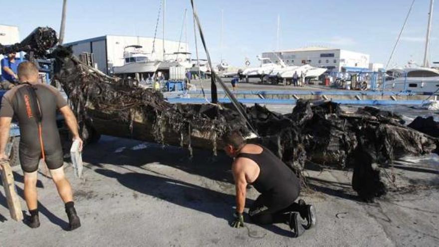

Qué pasó en El Campello. Incendio barco.
He visto periódicos, he hablado con los marineros del Club y nadie me ha dado una explicación creíble. ¿Puede explotaqr una batería? o ¿fueron los gases los que provocaron el incendio?

Si una batería está defectuosa o sin agua, el cargador no lo reconoce y sigue cargando.....la batería se calienta hasta ponerse a parir, gases, calor e incluso explosión. Es por eso tan importante el mantenimiento del parque de baterías.
Respuesta: Qué pasó en El Campello. Incendio barco.
Sin conocerlo de primera mano, parece bateria sobrecargada. La sobrecarga en 1 bateria de plomo-acido produce hidrogeno, la sobrepresion hace que este salga y cualquier chispa lo incendia.
Motivos de la sobrecarga?. Seguramente el cargador enchufado a puerto defectuoso, y al arrancar el motor, el alternador le dió la puntilla a la batería.
Re: Qué pasó en El Campello. Incendio barco.
Es muy difícil saberlo y para eso están los peritos.
Añado otra posibilidad.
Un burrico mete los bornes a presión sin darse cuenta que los positivos son más gordos que los negativos. Media vuelta al desconectador y .....fiesta.
Pero vamos, que todo son suposiciones.
