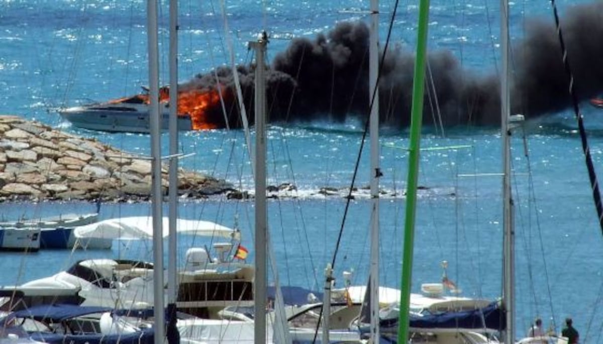

    Salud cofrades aunque no sé si será mejor tomar una tila despues de esta noticia
    Este tipo de accidentes me pone los pelos como escarpias. Los riesgos que hay en las instalaciones portuarias, tomas de corriente, aparatos permanentemente conectados en los barcos en ambientes altamente agresivos, la falta de mantenimiento y verificaciones, a veces me parece que las propias marinas pueden ser un polvorín a punto de estallar en cualquier momento
    Que opinais?
    Unas ronditas a ver si levantamos cabeza. Salud
    Re: Que pánico...
    Lo mejor es que parece que no han habido desgracias personales.
    No conozco la Marina del Campello, pero me da la impresión que ese barco esta fuera de la bocana !!??, y según la crónica dice que el fuego pasó de una embarcación a otra
      Re: Que pánico...
      ¿Tan peligroso es un motor de gasolina?

          Mayra,
          El barco estan trasladandolo fuera del puerto para evitar que se expanda el fuego. Al parecer hubo algún herido, el propietario de la embarcación foco del incendio y alguno mas. Los campelleros podrán informar algo mas

              La causa numero 1 de los incendios son las instalaciones electricas de 12V, y la segunda, motores mal refrigerados que hacen arder lo que tienen sl lado, normalmente en el colector.
              El gas, que sz lo mas inflamable a bordo, practicamente no provoca accidentes, supongo que la percepcion de riesgo hace que se revise mas y que se cierre bien.
              Yo he visto alguna instalacion de bomba de sentina directa a baterias que me ha hecho preguntar como no se había incendiado aún ese barco.

                  Vaya susto!!.
                  Suena a sobrecarga brutal de la batería al arrancar, seguramente el regulador mal y/o el cargador mal. Me gustaría saber si tenía el barco enchufado y cwrgando baterías cuando el incidente.
