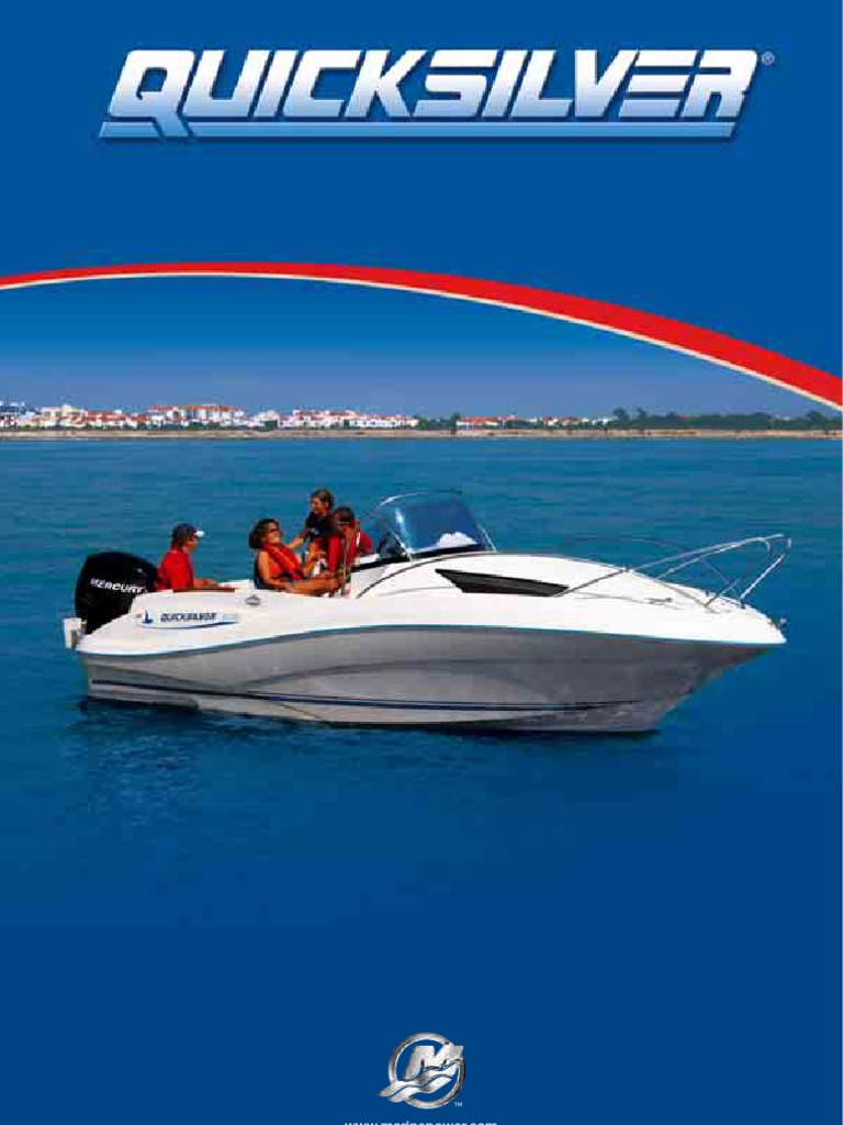

Peso de las Quicksilver
  • Motoras Peso de las Quicksilver
    Hola tengo una preguntilla de novato, a ver si alguien puede responder. En los catálogos de una lancha Quicksilver 425 Commander de 4,35 metros de eslora pone que pesa 410kg y una Quicksiver 505 Commander de 5,20 metros pesa 600kg, sin embargo la ficha de una Sessa Key Largo 17 de 5 metros de eslora pone desplazamiento 410kg.
    Es que las Quicksilver incluyen el motor en el peso? o es que pesan mucho más?. Había entendido, leyendo por el foro, que las Quicksilver pesaban menos que otras barcas de similares características.
    Gracias y saludos!
    Re: Peso de las Quicksilver
    Originalmente publicado por xuskie Ver Mensaje
    Hola tengo una preguntilla de novato, a ver si alguien puede responder. En los catálogos de una lancha Quicksilver 425 Commander de 4,35 metros de eslora pone que pesa 410kg y una Quicksiver 505 Commander de 5,20 metros pesa 600kg, sin embargo la ficha de una Sessa Key Largo 17 de 5 metros de eslora pone desplazamiento 410kg.
    Es que las Quicksilver incluyen el motor en el peso? o es que pesan mucho más?. Había entendido, leyendo por el foro, que las Quicksilver pesaban menos que otras barcas de similares características.
    Gracias y saludos!
    No, en los pesos se habla de casco sin motor.
    No he mirado las fichas que dices, pero me parece también extraño que las quick pesen más que una Key Largo.
    Pon si eso los links, pues me gustaría mirarlo detenidamente, es un dato relevante, ya que a más peso y mismas características suele ser que el grosor del casco (telas de fibra) es mayor y por tanto ( en teoría) más resistente. Tiene que haber algúna diferencia en manga, cabina etc.
      Peso de las Quicksilver
      Pues mira para las quicksilver he mirado los pesos en los catalogos de 2006 aqui hay uno colgado, puedes ver las caracteristicas en la pagina 37.
      Scribd is the world's largest social reading and publishing site.
      Y la Sessa me lo dijo un amigo que tiene una. Veo en esta web que pone 450kg en vez de 410kg pero aun así es poco no?
      Saludos!
        Re: Peso de las Quicksilver
        Si señor 450Kg Vs 600Kg
        Pero la comparación equivalente pienso sería más esta:
        Key L 19
        Eslora5,43m. Manga2.15 m. Peso630 Kgs
        Quick 5,25 open
        Eslora 5,23
        Manga 2,29
        Peso 600Kg
        La comparación es más realista con la Key 19, ya que se asemeja más a las características de la quick.
        Fijate como ahora te cuadrarán mejor las cuentas.
        Un saludo y buen aporte.
        Originalmente publicado por xuskie Ver Mensaje
        Pues mira para las quicksilver he mirado los pesos en los catalogos de 2006 aqui hay uno colgado, puedes ver las caracteristicas en la pagina 37.
        Scribd is the world's largest social reading and publishing site.
        Y la Sessa me lo dijo un amigo que tiene una. Veo en esta web que pone 450kg en vez de 410kg pero aun así es poco no?
        Saludos!
