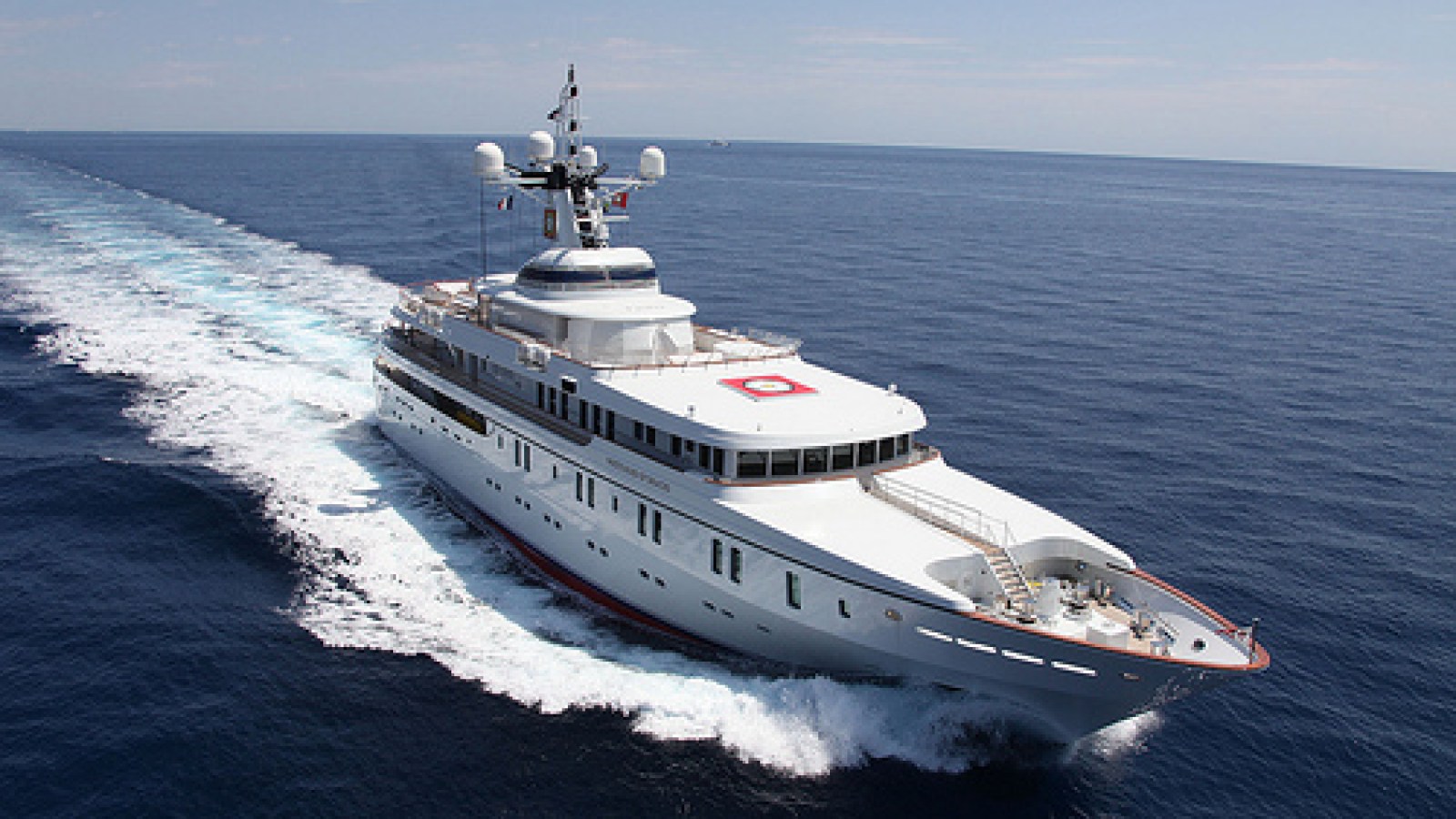

    Era questión de tiempo pero ha llegado el GPS Spoofing.
    Un equipo de alumnos ha conseguido diseñar un equipo que emita
    señales falsas de tal manera que un receptor GPS que esté a su alcance
    muestra las coordenadas que le dicta el emisor y no las de los satélites!!
    Las señales que emite el equipo no se distinguen de las de los satélites
    pero al ser más fuertes el GPS las utiliza.
    El experimento que han realizado fue conseguir desviar un barco de 65m
    de su ruta mediante el sistema.
    La cosa tiene su aquel porque mediante tal sistema piratas podrían desviar
    barcos mercantes.
    Pero mientras haya un sextante a bordo, no hay problema!!!
    Más de uno va a tener que repasar la navegación astronómica y la estima.
