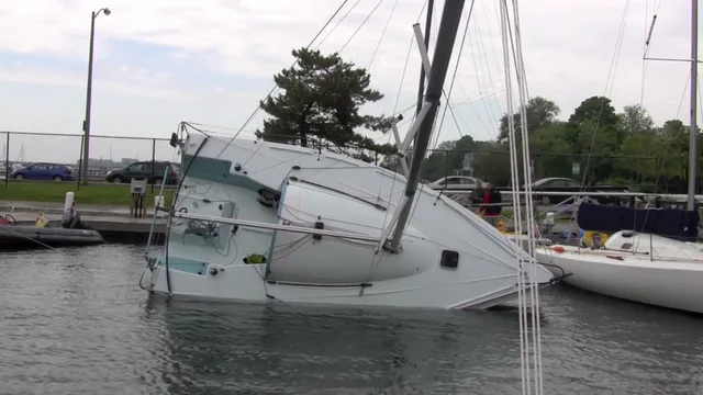

Menos cachondeito, yo hice exactamente lo mismo con un First Class 7.5 al que le había subido previamente la orza, y me solucionó en pocos minutos un problemón. Eso si, cuidadin en que al escorarlo a 90º, no le entre agua por ningun portillo abierto.

Originalmente publicado por jiauka Ver MensajeNo es 1 reparación, es 1 prueba de estabilidad.
Es una reparación. La foto creo que fue tomada este sábado en Sada.
Yo estuve allí toda la tarde y había por lo menos 3 minis en la misma situación y los 3 haciendo reparaciones en la perilla. Por lo que ví, dos con problemas en la electrónica de viento y otro con la roldana de la driza de mayor.

Es una maniobra muy común en los minis. Tanto para pruebas de estabilidad como para reparaciones, incluso para darle una pasadilla a la carena.
Espectacular, pero habitual...
Official 90º stability test perform on the eko series mini in Newport before the Bermuda1-2 race.

yo lo he visto hacer a un FC8 antes de las regatas, para limpiar fondosEditado por última vez por Questionsailing; 12/11/2013, 18:38:29.

Aprovecho la foto: ¿Para que sirven las ruedas de plástico con orificios que se ponen el los guardamancebos? Como la blanca que tiene el barco que está amarrado al pantalán.

Normalmente para evitar el roce de la vela. Supongo que en ese barco el foque o el génova podrá ir por dentro de los candeleros en ceñida a rabiar y si abres rumbo rozará, y poniendo esa "rueda" se evita.Originalmente publicado por aloes Ver MensajeEspero que tenga las cosas bien ordenadas en el interior
En mi barco tengo una en cada cruceta para evitar que el génova roce con ella.
