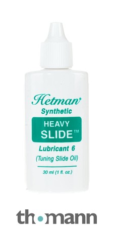

              Esta es la mejor marca que usamos los profesionales y teneis 6 densidades diferentes, este que os pongo es la pesada, o sea la 6, nosotros para un instrumento nuevo usamos la densidad 2 o 3 y conforme cumple años el instrumento vamos subiendo de densidad:
              Informaciones detalladas sobre Hetman Nr. 6 Heavy Slide Oil en www.thomann.de

                Más que nada porque un aceite regular de pistones con el tiempo cambiará de color...
